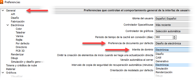

Definición de las preferencias de Electronics
  1. En la esquina superior derecha, en la barra Aplicación, haga clic en Mi perfil.
  2. Seleccione Preferencias.
  3. Compruebe los siguientes parámetros Generales:
    1. Preferencia de documento por defecto se establece en Diseño de componentes electrónicos
    2. Interés de dominio se establece en Electrónica. Cuando Fusion inicia el nuevo tipo de documento, se trata de un documento de Diseño de electrónica.
    Configuración general de preferencias
  4. Expanda la lista de preferencias Electrónica. Haga clic en cada elemento de la lista para administrar la preferencia.
