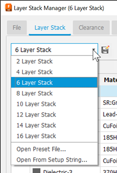

  1. Haga clic en Diseño > Capas > Administrador de pilas de capas.
  2. Seleccione el número de capas en la lista desplegable Predefinido.
    Valores predefinidos del Administrador de pilas de capas
  3. Si necesita pares de capas adicionales, haga clic en Añadir par de capas  Añadir par de capas. También puede eliminar capas en pares mediante la opción Eliminar par de capas Eliminar par de capas.
  4. Ajuste los materiales, los tipos de capa, etc.

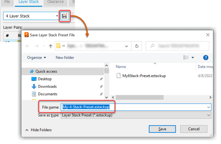

Definir valores predefinidos de capa personalizados
Una vez que haya configurado una pila de capas, puede que desee utilizarla de nuevo para otro diseño. Puede guardar la pila de capas como un valor predefinido.
  1. En el Administrador de pilas de capas, complete la configuración de las capas, sus propiedades y las vías.
  2. Haga clic en Guardar acumulación de capas actual como valor predefinido y escriba un nombre descriptivo para el valor predefinido.
    guardar capa como valor predefinido
  3. Vaya a la ubicación en la que desea almacenar los valores predefinidos y haga clic en Guardar.
Usar un archivo de valores predefinidos de capa personalizados (.estackup)
  1. En el Administrador de pilas de capas, haga clic en el menú desplegable de pila de capas. En la parte inferior, haga clic en Abrir archivo de valores predefinidos...
  2. Busque y seleccione un archivo predefinido guardado. Puede que desee asignarles nombres exclusivos para identificarlos fácilmente.
  3. El cuadro de diálogo Administrador de capas se actualiza con la pila de capas predefinida.

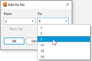

  2. Haga clic en Añadir vía Añadir vía en el lado derecho del cuadro de diálogo.
  3. Seleccione las capas Desde y Hasta en las que se pueden permitir las vías ciegas.

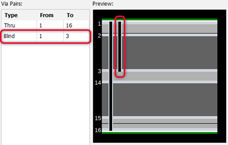

    Una vía ciega se desplaza de una capa exterior a una capa interior; por ejemplo, de 1 a 3.
    Añadir vía ciega
    Esto permite crear conexiones directas (vías) entre las capas 1 y 3.
  4. Haga clic en Aplicar para seguir añadiendo vías o en Aceptar si ha terminado de añadirlas.
  5. Para eliminar vías, seleccione la vía y haga clic en Eliminar par de vías
En el cuadro de diálogo Administrador de pilas de capas, se muestra una vista preliminar del cambio en la ilustración de capas y en la lista A través de pares.
Vista preliminar y vía ciega
Esto permite especificar conexiones de vías ciegas entre las capas 1 y 3, dejando espacio en las demás capas para otros fines. Las vías ciegas reales se crean al crear los enrutamientos.

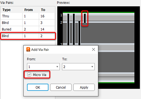

Añadir microvías entre capas
  1. Siga los mismos pasos que al crear vías ciegas para abrir el cuadro de diálogo Añadir vía.
  2. Seleccione las capas adyacentes Desde y Hasta en las que se pueden permitir microvías, un tipo de vía ciega.
    Las microvías solo se desplazan entre capas adyacentes; por ejemplo, las capas 1 a 2.
    Añadir microvía
  3. Seleccione la opción Microvías para designar la vía como microvía.
Microvías y vista preliminar
Esto permite especificar conexiones de microvías entre capas adyacentes, al tiempo que deja espacio en las otras capas para otros fines. Las microvías reales se crean cuando se crean los enrutamientos.

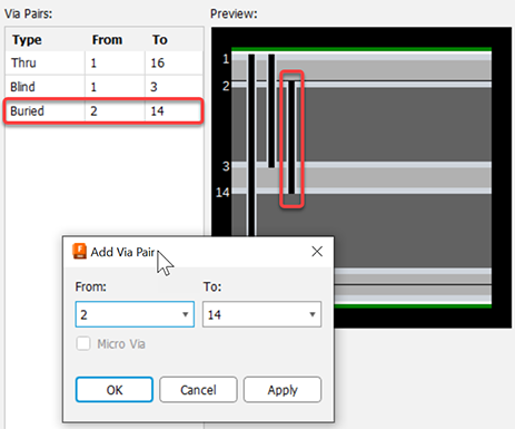

Activar vías ocultas entre capas
  2. Seleccione las capas Desde y Hasta en las que se puedan permitir las vías ocultas.
    Las vías ocultas solo utilizan capas interiores, en lugar de una capa exterior como en las vías ciegas; por ejemplo, las capas que van de la 2 a la 14.
    Añadir vía oculta
    Esto permite crear conexiones (vías ocultas) entre las capas 2 y 14.
  3. Haga clic en Aplicar para seguir añadiendo vías o en Aceptar si ha terminado de añadirlas.
Esto permite crear conexiones de vías ocultas entre las capas 2 y 14, dejando espacio en las demás capas para otros fines. Las vías ocultas reales se crean al crear los enrutamientos.
