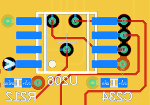

  3. En la lista Componentes, consulte el rango de componentes inferiores. Haga clic en uno o varios componentes para ampliarlos en el lienzo.
    C219-23 seleccionado
    Nota: Las etiquetas de nombre se escriben hacia atrás porque se imprimen en la parte inferior de la placa.

  6. En la placa de circuito, dibuje un rectángulo de selección de ventana alrededor de un área de interés. Los componentes inferiores se resaltan con contornos blancos y plataformas azules.
    Objetos seleccionados

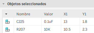

    Nota: Los componentes también se muestran en el panel Inspector, en la lista Objetos seleccionados. Cuando se selecciona desde allí, las propiedades se muestran en el grupo Propiedades del componente anterior.
