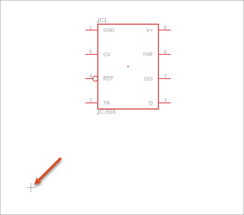

    7. Localice el símbolo de origen en la pantalla y coloque el componente en el espacio de coordenadas positivas. Se recomienda colocar todos los componentes en el espacio de coordenadas positivas.
      Localizar origen

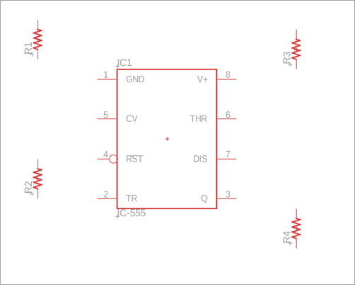

  4. Coloque cuatro resistencias de R-US_CHIP-0805 en el esquema.
    1. Borre el contenido del cuadro Buscar y escriba R-US.
    2. Haga clic en la lista desplegable de variantes y seleccione CHIP-0805. A continuación, haga doble clic en la fila y mueva el puntero en el lienzo.
    3. Haga clic con el botón derecho para girar 90 grados el símbolo de resistencia.
    4. Coloque las cuatro resistencias en las ubicaciones que se muestran en la imagen siguiente.
      Posiciones de resistencia

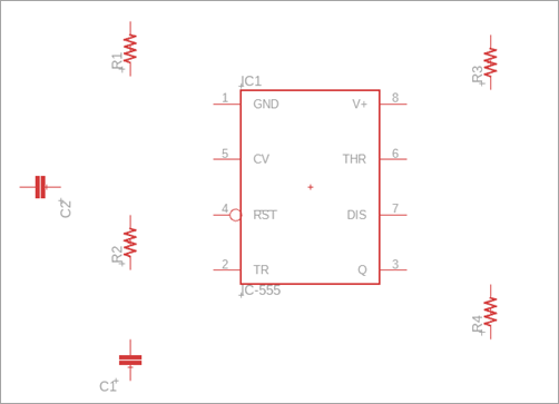

  5. Añada dos condensadores C-CHIP-0805 al esquema.
    1. En la biblioteca Aprendizaje: Fusion, busque el componente C.
    2. Seleccione CHIP-0805(2012-METRIC) en la lista desplegable de variantes.
    3. Haga doble clic en la fila y mueva el puntero en el lienzo.
    4. Coloque dos condensadores en las ubicaciones que se muestran en la imagen siguiente.
      posiciones de condensador
    5. Haga clic en Terminar o pulse ESC para salir del modo de inserción y volver al panel Insertar componentes.

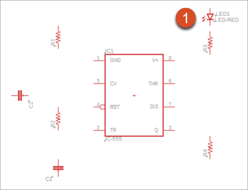

  6. Añada un LED LED_CHIP RED-2012 al esquema.
    1. En la biblioteca Aprendizaje: Fusion, busque el componente LED_CHIP.
    2. Seleccione RED-2012 en la lista desplegable de variantes.
    4. Coloque el LED en la ubicación que se muestra en la imagen siguiente.
      Posiciones de LED
    5. Haga clic en Terminar o pulse ESC para salir y volver al panel Insertar componentes.

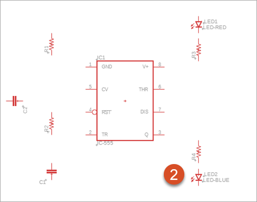

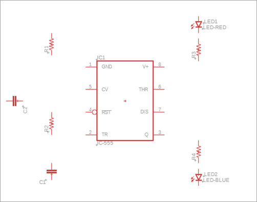

  7. Añada un LED LED_CHIP_BLUE_ al esquema.
    1. Desplácese hacia abajo por la lista de variantes LED_CHIP y seleccione el componente BLUE-2012.
    2. Haga doble clic en la fila y mueva el puntero en el lienzo.
    3. Coloque el LED en la ubicación que se muestra en la imagen siguiente.
      Posiciones de LED
    4. Haga clic en Terminar o pulse ESC para salir del comando.
Resumen de la actividad 1
En esta actividad, ha añadido nueve componentes necesarios para el diseño de la luz intermitente doble LED.
