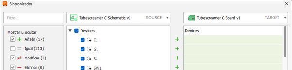

  7. Haga clic en Validar > Validar > Sincronizar icono Sincronizar.
  8. El esquema de Tubescreamer C se muestra como el origen en la columna izquierda y la placa de Tubescreamer C como el destino en la columna derecha del cuadro de diálogo Sincronizador.
    Cuadro de diálogo Sincronizar
    Nota: Entre las dos columnas puede ver:
    • Los signos más de color verde indican los componentes y redes que faltan en el destino y que se añadirán durante la sincronización.
    • Los signos menos de color rojo indican que los componentes añadidos a la placa se eliminarán mediante sincronización.
    • Los signos de no igual muestran componentes y redes modificados en el destino que se restablecerán a su estado original si se sincronizan.
  9. Una vez que haya comprobado los cambios de sincronización propuestos, haga clic en Ejecutar en el Sincronizador para aplicarlos a la placa.
    Nota: Puede que deba ejecutar la sincronización varias veces para aplicar todos los cambios. Con el tiempo, al ejecutar el Sincronizador desde el diseño esquemático, no deberían aparecer más cambios, o solo pequeñas correcciones manuales.
