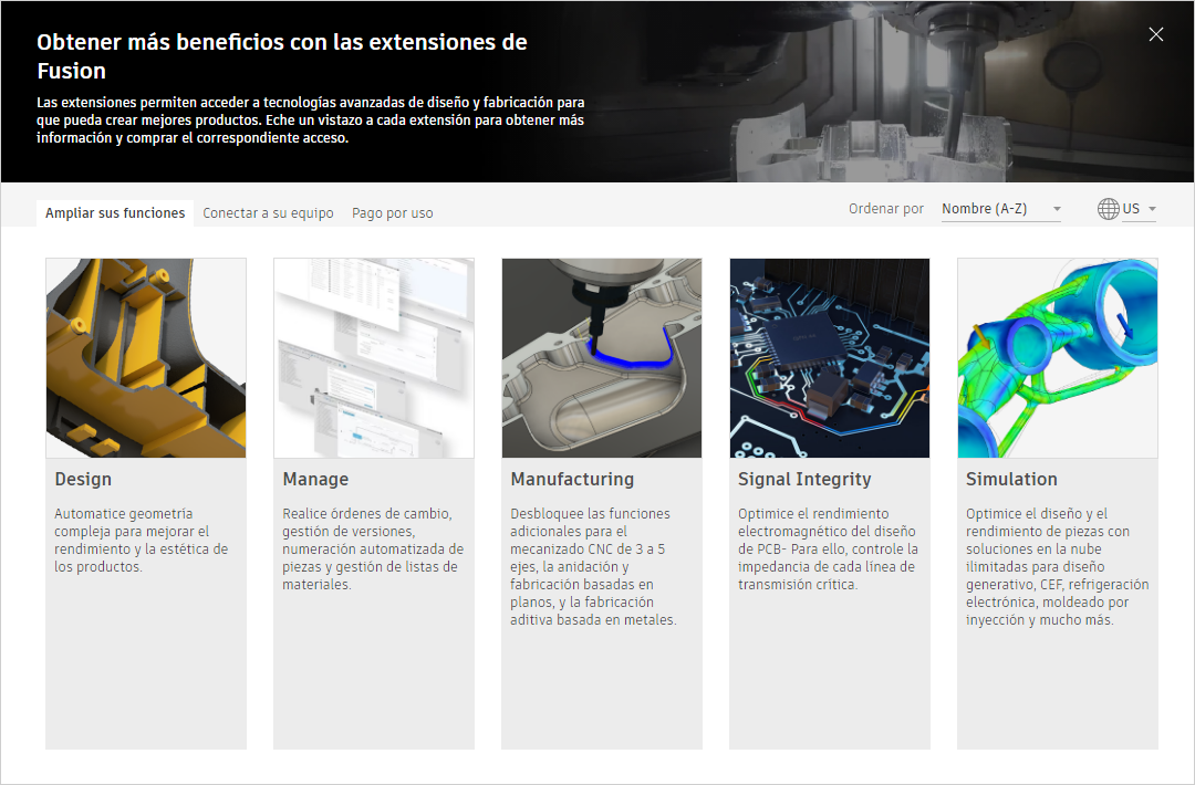

  1. En la esquina superior derecha, en la barra de la aplicación, haga clic en Extensiones icono azul de extensiones.
    barra de aplicación
    Se abre la pantalla Gestor de compras.
    administrador de extensiones
  2. Haga clic en la extensión a la que desea comprar el acceso.
    Nota: Fusion Signal Integrity Extension ya no está disponible para nuevas compras.
    Aparece una ficha Información general, que muestra información sobre la extensión, como la funcionalidad incluida, sus ventajas y las opciones de acceso disponibles.

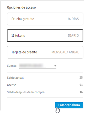

  3. En la sección Opciones de acceso, haga clic en Tokens para acceder las 24 horas o en Tarjeta de crédito para obtener acceso mensual o anual.
  4. Si hace clic en Tokens:
    1. Seleccione la Cuenta con la que desea realizar el pago mediante token Flex.
    2. Haga clic en Comprar ahora.
      opciones de acceso: símbolos
      Sugerencia: Si la compra no se ha realizado correctamente, compruebe que dispone de suficientes tokens. Puede adquirir tokens en línea o a través de un socio de Autodesk.

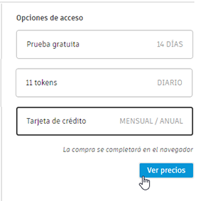

  5. Si hace clic en Tarjeta de crédito:
    1. Haga clic en Ver precios.
      opciones de acceso: tarjeta de crédito
      Se muestra un carrito de la compra en su navegador de Internet predeterminado.
    2. Siga las instrucciones que aparecen en pantalla para editar el carrito, incluida la selección de la duración del período, inicie sesión en su cuenta de Autodesk e introduzca los detalles de pago.
    3. Haga clic en Enviar pedido.

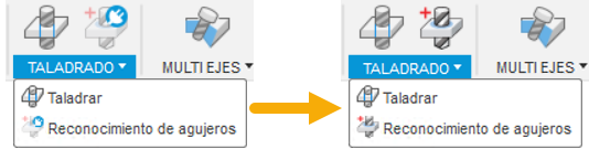

Si compra el acceso a una extensión que añade funciones, los iconos de extensión iconos pequeños de extensiones que aparecen junto a las funciones adicionales se reemplazan por los iconos habituales. Por ejemplo:
