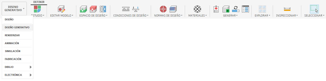

Para utilizar el diseño generativo, debe trabajar en el espacio de trabajo de diseño generativo, al que puede acceder desde la lista del menú Espacio de trabajo.

En el espacio de trabajo de diseño generativo, utilice las herramientas para trabajar en las distintas fases de creación de una pieza diseñada de forma generativa. Estas fases son:
