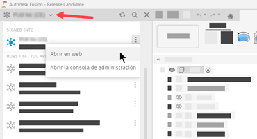

Utilice Fusion para abrir el cliente web de Fusion de varias formas. Cada método abre el cliente web de Fusion en una ubicación diferente.
o
Haga clic en el icono de web situado a la derecha de las rutas de navegación para ver la carpeta en el cliente web de Fusion.
o
En el menú desplegable de control de versiones, haga clic en Ver detalles en la web para ver la ficha Información general en el cliente web de Fusion.

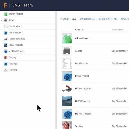

El panel de navegación permite examinar los diseños y los archivos utilizados en su centro. Puede explorar:
Haga clic en una flecha del panel de navegación para examinar un proyecto o una carpeta. Haga clic en un diseño o archivo para que se muestre una descripción general en el panel de la derecha.
Haga clic en el botón de puntos suspensivos de un proyecto y, a continuación, haga clic en Ir a para aislar el panel de navegación solo para este proyecto.
Haga clic en el botón de puntos suspensivos del nombre del proyecto en modo de aislamiento y haga clic en Volver a la lista para mostrar de nuevo la lista completa del proyecto.
