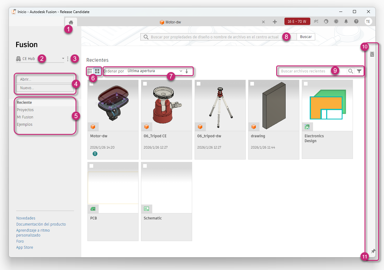

Inicio es una ubicación central en Fusion donde puede consultar los datos y acceder a ellos. Muchos productos de Autodesk utilizan una vista similar, lo que proporciona una forma coherente de acceder a su trabajo. Desde Inicio puede iniciar o abrir diseños, volver al trabajo reciente, examinar proyectos y carpetas del centro, explorar diseños de ejemplo proporcionados por Autodesk y buscar recursos de aprendizaje.

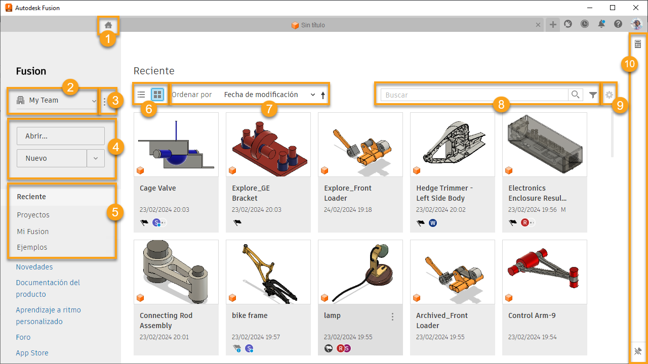

La descripción general que se muestra a continuación presenta la navegación y otros controles que se utilizan en Inicio. Mi Fusion se muestra en el área principal como ejemplo; cada página se describe en las secciones siguientes.
Descripción general de Inicio
  1. Inicio icono de Inicio: abre Inicio desde cualquier espacio de trabajo.
  2. Conmutador de centros: trabaje en el centro que contiene sus proyectos y datos. Cambie de centro cuando colabore con más de un equipo.
  3. Invitar a miembros: añada personas al centro (solo administradores de centros).
  4. Abrir y Nuevo: cree un diseño o abra uno existente.
  5. Mi Fusion, Proyectos y Muestras: abra la página que necesite: empiece a trabajar y busque archivos recientes (Mi Fusion), examine y administre proyectos y carpetas en su centro (Proyectos) o explore diseños de ejemplo (Muestras).
  6. Buscar: busque diseños, archivos y propiedades en el centro activo. (No disponible en Fusion para instituciones educativas).
  7. Detalles icono de propiedades: abra el panel Detalles del archivo o carpeta seleccionados.
  8. Fijar icono de fijar: fije el panel Detalles para que permanezca abierto mientras trabaja en Inicio.

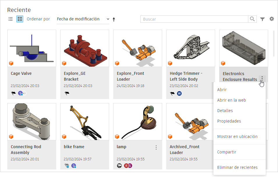

  4. Recientes: acceda a los archivos en los que ha trabajado recientemente.

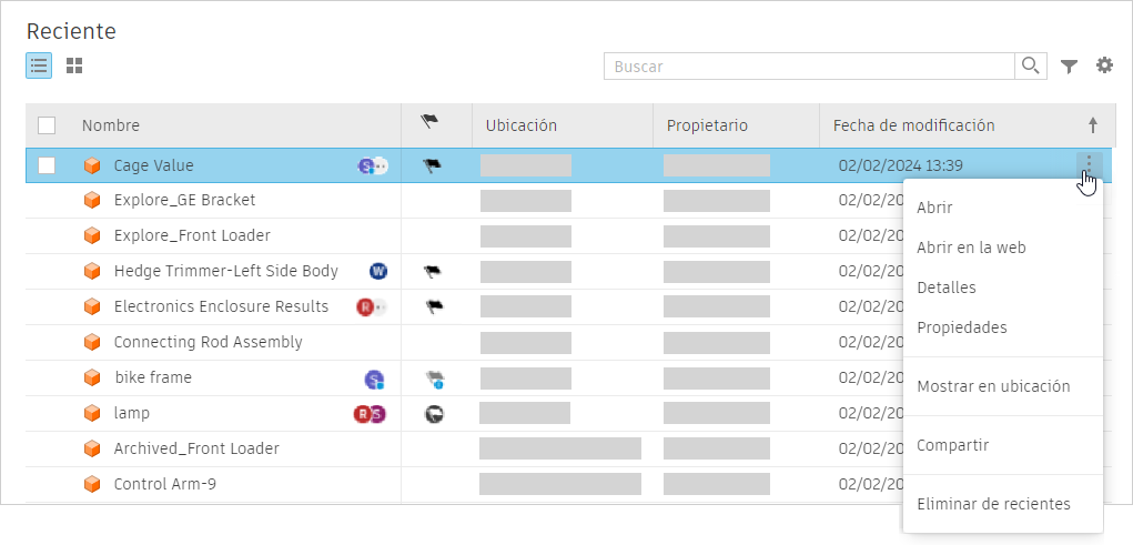

  5. Vista de lista y Vista de cuadrícula: cambie entre la Vista de lista icono de lista y la Vista de cuadrícula icono de cuadrícula.
    Nota: En la Vista de lista, puede personalizar las columnas mediante Configuración de columna icono de configuración de columna.
  6. Ordenar por: cambie el orden de los archivos en la lista de Recientes.

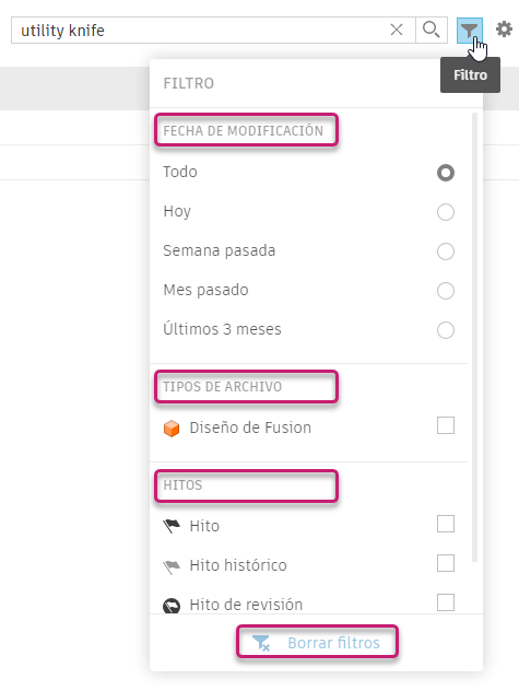

  7. Buscar archivos recientes: utilice Buscar archivos recientes icono de buscar y Filtro icono de filtro para buscar y acotar la lista de Recientes.

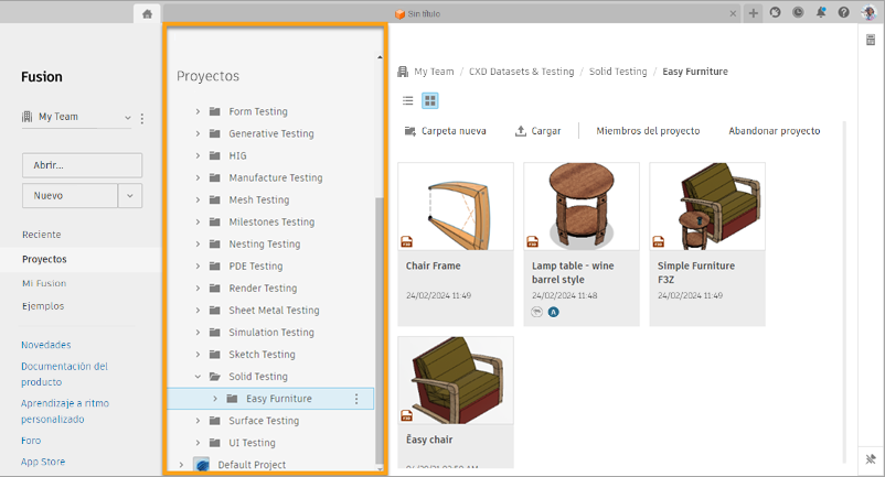

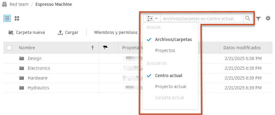

Proyectos es la segunda página de Inicio y permite examinar y administrar proyectos y carpetas en el centro actual. Seleccione un proyecto en la lista de proyectos para ver sus carpetas y archivos en el área principal. Utilice el menú desplegable Buscar para buscar archivos, carpetas o proyectos. Elija si desea buscar en el centro, en un proyecto o en una carpeta.
página Proyectos en Inicio
Para obtener información sobre la gestión de proyectos, consulte Crear, renombrar y mover carpetas de proyecto a la papelera.
