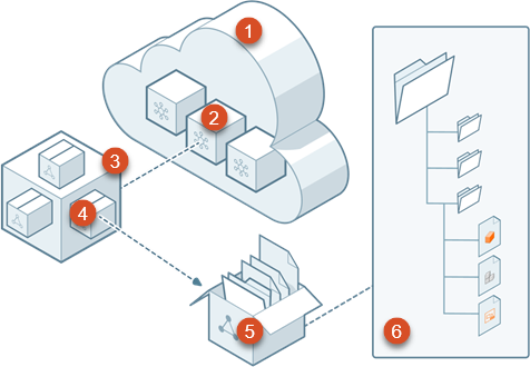

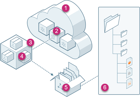

Cuando se trabaja en un diseño en Fusion, se almacena en un proyecto. Un proyecto puede tener varias carpetas, cada una con su propia configuración de permisos, lo que permite controlar exactamente quién tiene acceso a su trabajo.
Todos los proyectos se almacenan en la nube en un espacio de colaboración denominado centro. Un administrador crea un centro, que es donde usted y sus compañeros de equipo crean, comparten y editan su trabajo.
centro y proyectos
  1. Nube: almacenamiento seguro de datos en la Web en toda la organización.
  2. Centro: espacio de colaboración dentro de la nube donde usted y los colaboradores trabajan en proyectos. Normalmente, requiere una invitación o aprobación de un administrador.
  3. Vista expandida del centro: ilustración de un centro que contiene varios proyectos.
  4. Proyecto: espacio dedicado al trabajo en curso en un proyecto específico. Cada proyecto de un centro puede tener sus propios permisos de acceso personalizados.
  5. Vista expandida de proyecto: ilustración de un proyecto que contiene carpetas, subcarpetas y diseños.
  6. Carpetas, subcarpetas y diseños: diseños y áreas de almacenamiento dentro de un proyecto. Cada carpeta de un proyecto puede tener sus propios permisos de acceso personalizados (esto no se aplica a los proyectos heredados).
