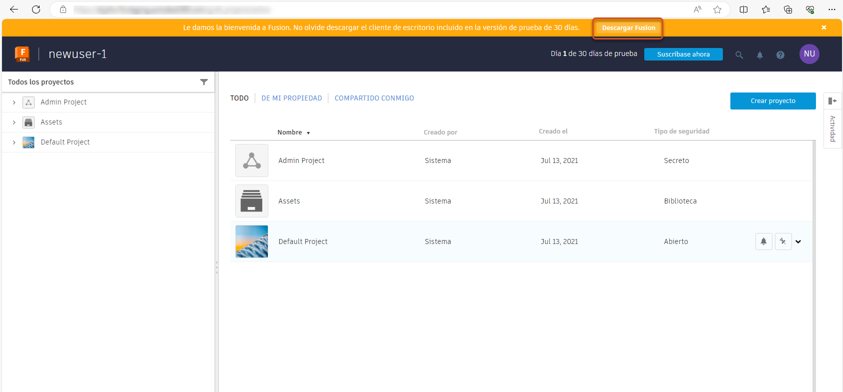

Una vez que haya iniciado sesión, el centro al que se le ha invitado se abrirá en el navegador por defecto.
alt
Esta interfaz de navegador se conoce como el cliente web de Fusion, que se puede utilizar para administrar datos y proyectos.
Sugerencia: Descargue el software Fusion desde el vínculo del título de notificación.
