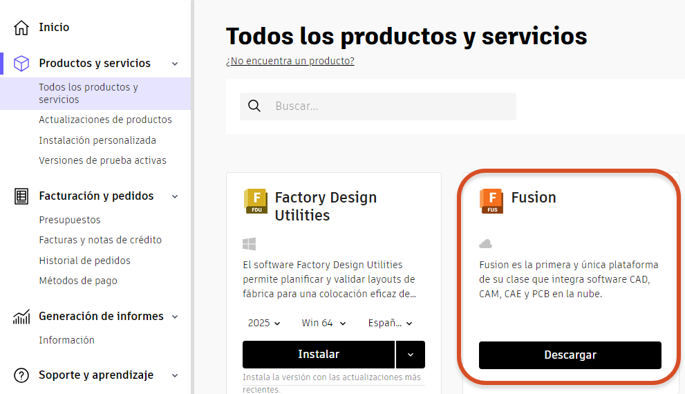

  1. En la lista Productos y servicios, busque Fusion.
    descargue Fusion desde autodesk account
  2. Haga clic en Descargar.
    Nota: La descarga debería iniciarse automáticamente. Se abre el cuadro de diálogo Guardar como para solicitarle que guarde el archivo *.exe en el ordenador. En algunos entornos, es posible que deba utilizar el instalador *.exe de administrador.

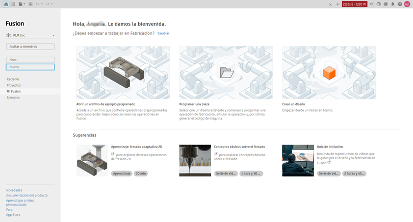

  1. Cuando se abra Fusion, en el cuadro de diálogo donde se le pregunta cuál es el objetivo del uso de Fusion, elija una opción como Diseño, Fabricación o Electrónica.
  2. Complete el cuadro de diálogo y, a continuación, haga clic en Para empezar.
    Inicio de Fusion se abre con la página Mi Fusion seleccionada. Por ejemplo:
    Mi Fusion en Inicio
    Nota: El contenido y el diseño de la página Mi Fusion pueden variar en función del tipo de acceso a Fusion que tenga.
  3. Utilice las acciones de Mi Fusion para iniciar un nuevo diseño, abrir un archivo, cargar datos, crear un proyecto o acceder a los recursos de aprendizaje.

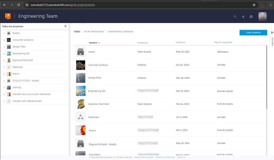

Buscar y abrir el cliente web de Fusion

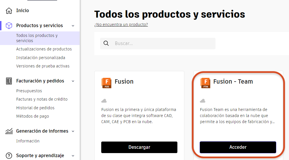

  1. En la página de la cuenta de Autodesk Account, en Productos y servicios, busque Fusion - Colaborador.
    acceda a el cliente web de Fusion desde Autodesk Account
  2. En la tarjeta Fusion - Colaborador, haga clic en Acceso para abrir el cliente web de Fusion.
    También puede acceder a https://www.autodesk.com/fusion-team e iniciar sesión.

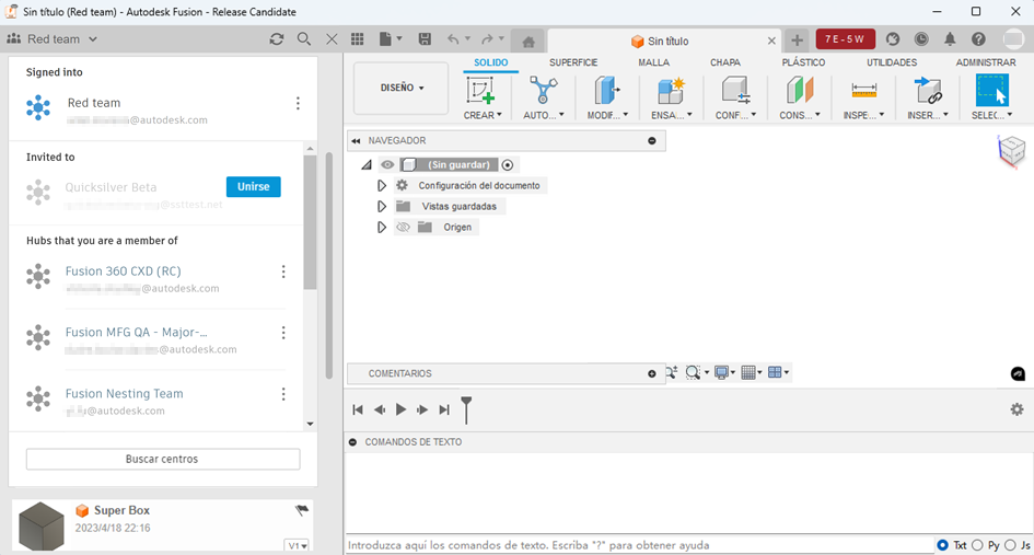

  3. Si es la primera vez que abre el cliente web de Fusion, es posible que deba seguir las indicaciones para seleccionar el centro en el que trabajará.
Note: If no hubs are available, work with your administrator or Autodesk to get one set up for you.
el cliente web de Fusion opens on the projects page.
