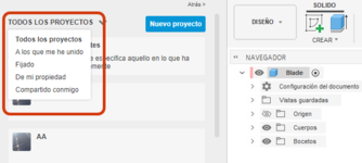

  1. Si es necesario, en la barra de la aplicación Fusion, haga clic en Mostrar panel de datos icono del panel de datos para abrir el Panel de datos.
  2. Si es necesario, en la parte superior izquierda del panel de datos, haga clic en Volver a la lista de proyectos icono Inicio.
  3. En la parte superior izquierda del panel de datos, en el menú desplegable, seleccione el filtro de proyecto que desea utilizar; por ejemplo, Todos los proyectos.
    menú desplegable de proyectos
  4. En la lista de proyectos, haga doble clic en el nombre de un proyecto.

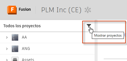

  2. Para filtrar la lista, en la parte superior izquierda de el cliente web de Fusion, haga clic en Mostrar Proyectos.
    mostrar proyectos

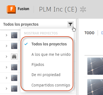

  3. En el menú desplegable, seleccione el filtro de proyecto que desea utilizar; por ejemplo, Todos los proyectos.
    mostrar proyectos
  4. En la lista de proyectos de la izquierda, haga clic en el nombre del proyecto para abrirlo y ver su contenido.
  5. Para acceder a una carpeta del proyecto, haga clic en el nombre de la carpeta.
