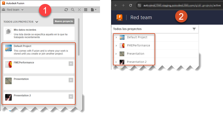

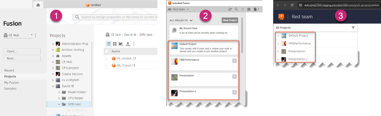

Puede ver los nombres de los proyectos en el centro en el que está trabajando en el lado izquierdo de Fusion o el cliente web de Fusion.
ubicaciones de centros
  1. Ficha Inicio
  2. Panel de datos
  3. el cliente web de Fusion

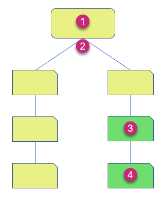

Los administradores y los responsables controlan el acceso a cada carpeta del proyecto o al proyecto en su conjunto. Por ejemplo, un administrador puede invitar a un miembro a un proyecto, asignarlo a todo el proyecto como observador, pero concederle acceso a una carpeta del proyecto como editor.
Jerarquía de funciones generales

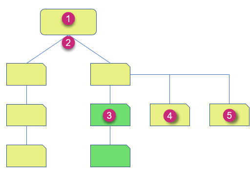

niveles de carpeta del mismo nivel
  1. Proyecto en el que se asigna la función de observador al miembro del centro.
  2. La función de observador se hereda automáticamente desde todas las carpetas de proyecto de ese miembro, a menos que se especifique lo contrario.
  3. Carpeta donde se asigna al miembro la función de Editor.
  4. Carpeta a la que solo tienen acceso miembros específicos. Sin embargo, todos los miembros del proyecto pueden ver el nombre, aunque no puedan ver su contenido.
  5. Una carpeta del mismo nivel que (4), también con acceso limitado, pero cuyo nombre también es visible para todos los miembros del proyecto. Si no desea que los nombres de (4) y (5) sean visibles para otros miembros del proyecto, debe crearlas en un proyecto independiente (o moverlas a ese proyecto).

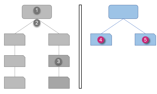

    proyecto del mismo nivel
    En esta ilustración, las carpetas (4) y (5) se almacenan en un proyecto independiente para asegurarse de que los miembros del proyecto (1) no pueden ver sus nombres.

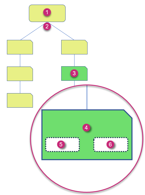

Impacto de los grupos en la jerarquía de roles
Si un miembro tiene acceso a una carpeta como miembro individual y como parte de uno o varios grupos, la función de nivel superior tiene prioridad para ese miembro.
grupos de niveles de carpeta
  4. Subcarpeta de (3) donde el miembro hereda la función Editor.
  5. Grupo en el que se asigna al miembro la función Visor.
  6. Grupo al que se asigna el miembro la función Administrador. Dado que esta función es mayor que la del editor o visor, es el nivel de permiso efectivo del miembro para esta carpeta.
