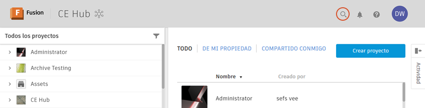

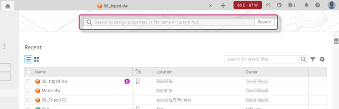

Buscar diseños y propiedades en Inicio de Fusion
Utilice el cuadro de búsqueda situado en la parte superior de Inicio de Fusion para buscar diseños y propiedades.
Nota: Este cuadro de búsqueda solo está disponible si trabaja en un centro con edición colaborativa. Busque el icono de edición colaborativa junto al nombre del centro para confirmar que la opción de edición colaborativa está disponible.
  1. En Inicio de Fusion, haga clic dentro del cuadro de búsqueda superior.
    cuadro superior

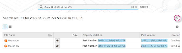

  2. Introduzca el valor de propiedad, el nombre del diseño o el nombre de archivo que desee buscar.
    Se muestran los resultados de la búsqueda.
  3. Haga clic en Cerrar (X) para volver a la página anterior.
    resultados

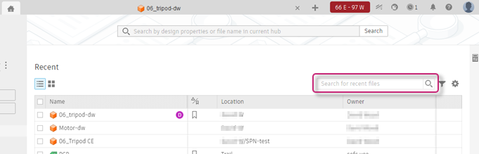

Buscar en las páginas Proyectos y Recientes de Inicio de Fusion
Utilice el cuadro de búsqueda inferior, en el lado derecho de Inicio de Fusion, para buscar en las páginas Recientes y Proyectos.
cuadro superior

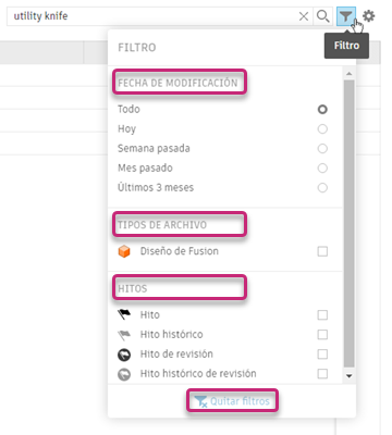

En la página Recientes, utilice Buscar para encontrar nombres de componente coincidentes.
  1. En Inicio de Fusion, haga clic en Recientes a la izquierda.
  2. Introduzca un término en el cuadro Buscar.
  3. Haga clic en Filtro icono de filtro para mostrar las opciones para restringir los resultados de la búsqueda:
    • Fecha de modificación
    • Tipos de archivo
    • Tipos de hito (solo en Recientes)
      buscar
      Nota: Si trabaja en un centro con edición colaborativa, el término Hitos se ha cambiado a Versiones. Ahora puede filtrar por Versión, Versión histórica, Revisión y Revisión histórica. Busque el icono de edición colaborativa junto al nombre del centro para confirmar que la opción de edición colaborativa esté disponible. Más información sobre la edición colaborativa.
  4. Haga clic en Borrar filtros para borrar las selecciones.

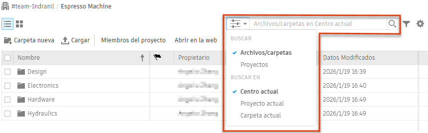

En la página Proyectos, tiene más control sobre dónde y qué desea buscar. De forma predeterminada, Fusion busca archivos y carpetas en el centro actual.
  1. En Inicio de Fusion, haga clic en Proyectos a la izquierda.
  3. Utilice el menú desplegable Buscar icono buscar para cambiar lo que busca y dónde. Fusion buscará no solo nombres, sino también contenido, incluidos los componentes a los que se hace referencia y los números de pieza.
    menú de parámetros de columna
    Si limita la búsqueda a Proyectos, Fusion buscará cualquier nombre de proyecto coincidente en el centro actual y deshabilitará las opciones Proyecto actual y Carpeta actual.

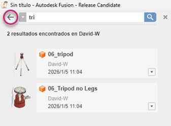

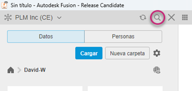

Buscar diseños y archivos en el Panel de datos
Utilice Buscar en el Panel de datos para buscar nombres de diseño y archivo.
  1. En la parte superior del Panel de datos, haga clic en Buscar buscar.
    buscar
  2. Introduzca texto para buscar un nombre de archivo o diseño.
    Fusion busca el último proyecto al que se ha accedido y muestra los resultados.
  3. Haga clic en Atrás atrás para volver al Panel de datos.
    buscar
