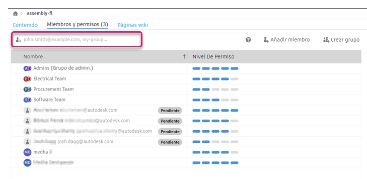

  1. En el cliente web de Fusion, vaya al proyecto en el que desee realizar la búsqueda.
  2. Haga clic en la ficha Miembros y permisos.
  3. Escriba el nombre de la persona o grupo que busca en el cuadro de búsqueda.
    cuadro de búsqueda
    Si el nombre coincide con un miembro del centro, Fusion lo detecta y rellena el cuadro como corresponde.

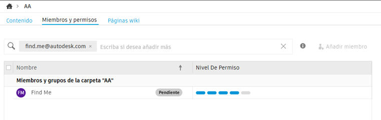

  4. Pulse Intro para mostrar los resultados, que incluyen el nombre y el nivel de permiso del miembro.
    resultado de la búsqueda
