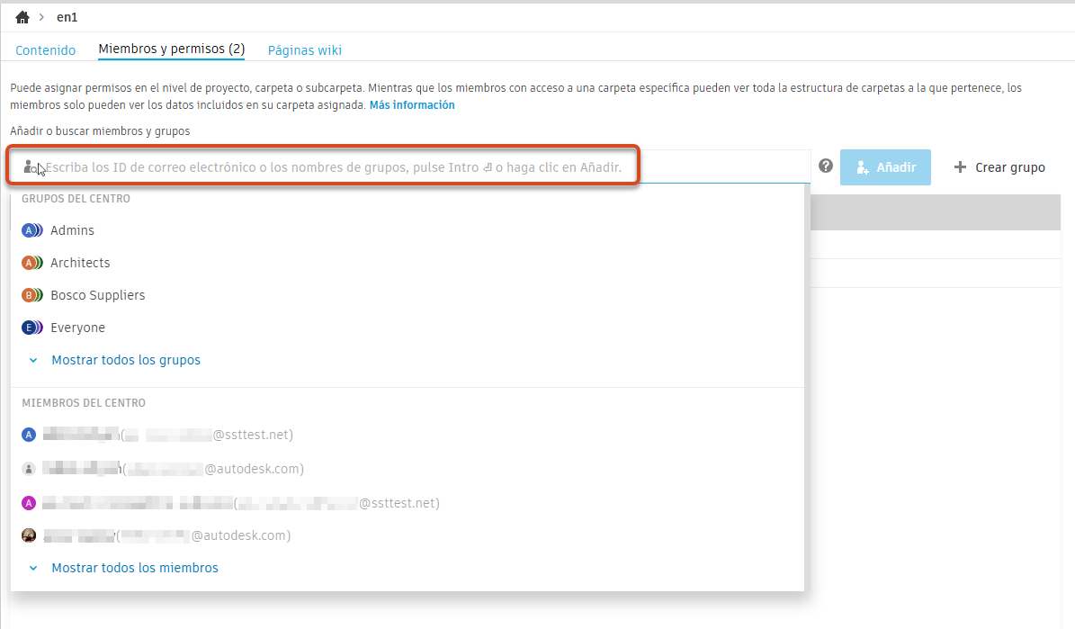

  3. Haga clic en el cuadro Añadir o buscar miembros y grupos.
    menú desplegable añadir
  4. Seleccione miembros de la lista desplegable o escriba los nombres, las direcciones de correo electrónico o los grupos de personas a los que desea invitar, separados por comas.
