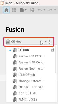

En Inicio de Fusion, haga clic en el nombre del centro en el lado izquierdo de la ventana.

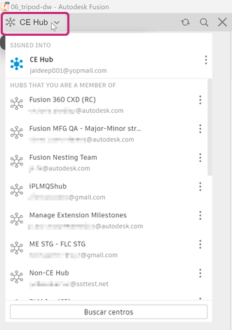

En el Panel de datos, haga clic en el nombre del centro en la parte superior izquierda de la ventana.

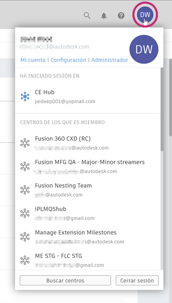

En el cliente web de Fusion, haga clic en el perfil en la esquina superior derecha de la página.
