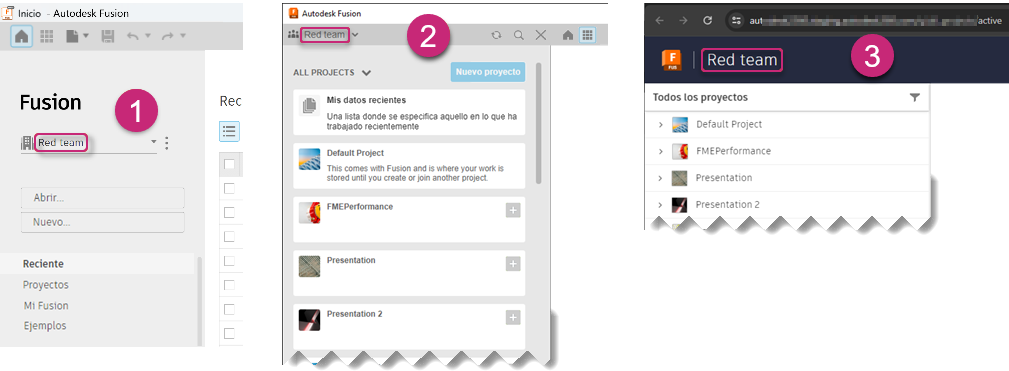

ubicaciones de centros
  1. Ficha Inicio
  2. Panel de datos
  3. el cliente web de Fusion
