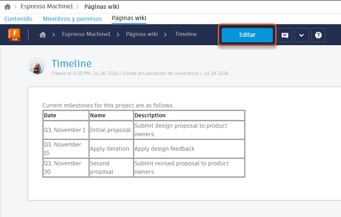

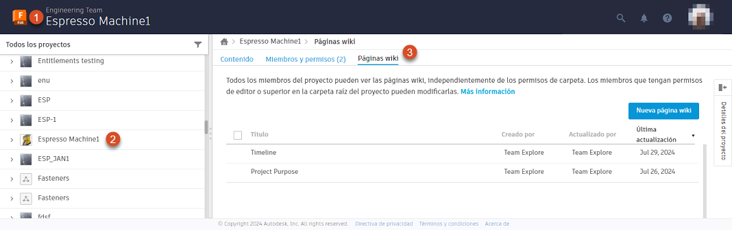

Ver o editar una página wiki
  1. En el cliente web de Fusion, haga clic en el icono de Fusion icono de el cliente web de Fusion en la esquina superior izquierda del navegador, para mostrar una lista de proyectos en el centro.
    ficha wikis
  2. En la lista de proyectos de la izquierda, haga clic en el proyecto cuyas páginas wiki desea ver.
  3. Haga clic en la ficha Páginas wiki.
  4. Haga clic en una página wiki de la lista para verla.
  5. Para realizar cambios en la página wiki, en el editor, haga clic en Editar.
    editar

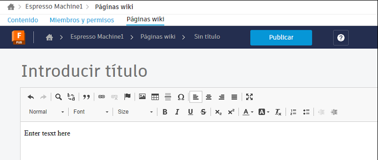

Crear una página wiki
  1. En la ficha Páginas wiki, haga clic en Nueva página wiki.
    Se abre el editor wiki.
    editor wiki
  2. Escriba un título y texto; utilice las herramientas de formato según sea necesario.
  3. Cuando haya terminado, haga clic en Publicar.

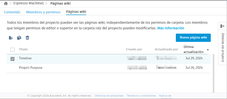

Mover, copiar o suprimir una página wiki
  1. En la ficha Páginas wiki, seleccione las páginas individuales con las que desea trabajar o haga clic en el cuadro situado junto al encabezado de la columna Título para seleccionar todas las páginas.
    movimiento wiki
    Los iconos de Mover icono de mover, Copiar icono de copiar y Suprimir icono de suprimir se muestran encima del encabezado de Título.
  2. Para mover icono de mover o copiar icono de copiar una página wiki, haga clic en el icono correspondiente y seleccione un destino en el cuadro de diálogo que se abre.
  3. Para suprimir una página wiki, haga clic en icono de suprimir y, a continuación, haga clic en Suprimir en el cuadro de diálogo de confirmación que se abre.
