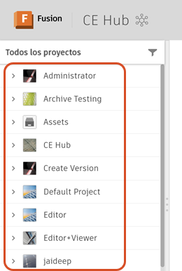

Filtrar las listas de proyectos
Filtrar la lista de proyectos en el cliente web de Fusion

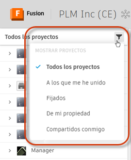

  1. Para ir a la lista de proyectos en el cliente web de Fusion, haga clic en el icono de la lista de proyectos de Fusion en la parte superior izquierda de la ventana.
    fusion
  2. En la lista desplegable Mostrar Proyectos icono de filtro, seleccione el tipo de proyectos que desea ver.
    vista de lista

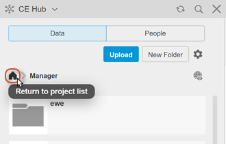

Filtrar la lista de proyectos en el Panel de datos
  1. Para ir a la lista de proyectos en el Panel de datos, haga clic en Volver a la lista de proyectos icono de la lista de proyectos.
    volver a la lista de proyectos

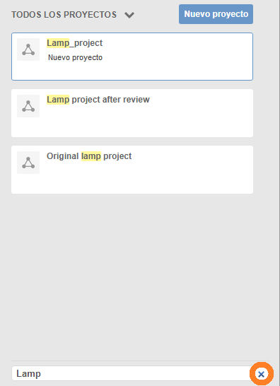

  3. Para limitar aún más la lista, introduzca texto en el cuadro Filtro situado en la parte inferior del Panel de datos.
    cuadro de filtro

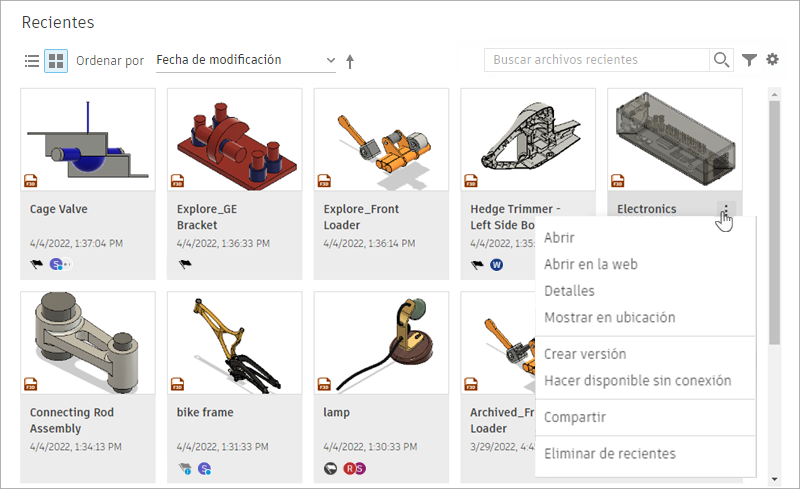

  2. Encima de la lista o cuadrícula de proyectos, haga clic en Vista de lista icono de lista o en Vista de cuadrícula icono de cuadrícula.
    Vista de lista: se muestran los datos en una lista con columnas.
    vista de lista
    Vista de rejilla: se muestran vistas preliminares en miniatura de los datos.
    vista de rejilla

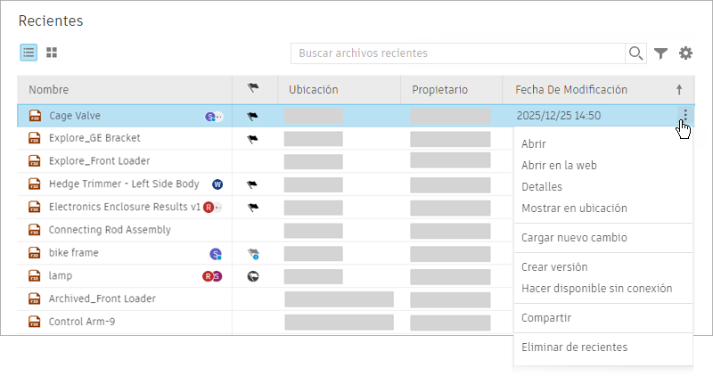

    Sugerencia: Haga doble clic en un elemento para abrirlo. Para ver un menú contextual, haga clic con el botón derecho en el elemento o coloque el cursor sobre él y haga clic en el icono de menú Más más situado a la derecha.

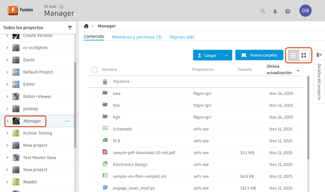

Cambiar entre la vista de lista y la vista de cuadrícula en el cliente web de Fusion
  1. En la lado izquierda de la ventana de el cliente web de Fusion, haga doble clic en un proyecto de la lista de proyectos.
    proyectos
    Las carpetas y los datos que contiene el proyecto se muestran a la derecha.
    proyectos
  2. Haga clic en Vista de lista icono de lista o en Vista de cuadrícula icono de cuadrícula.

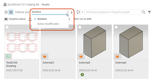

  1. Si se encuentra en la Vista de cuadrícula en la página Proyectos de la ficha Inicio, haga clic en el menú desplegable Ordenar icono desplegable.
    ordenar cuadrícula
  2. En el menú desplegable, seleccione los criterios de ordenación; por ejemplo Nombre o Fecha de modificación.
  3. Haga clic en Flecha arriba icono de flecha arriba o Flecha abajo icono de flecha abajo para cambiar el orden de clasificación.

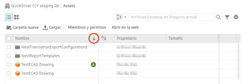

  4. Si se encuentra en la Vista de lista, haga clic en el encabezado de columna Nombre para ordenar por nombre.
    ordenar lista

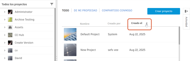

    fusion
  2. En la lista de proyectos de la derecha, haga clic en los encabezados de columna para ordenar los proyectos.
    haga clic en encabezado

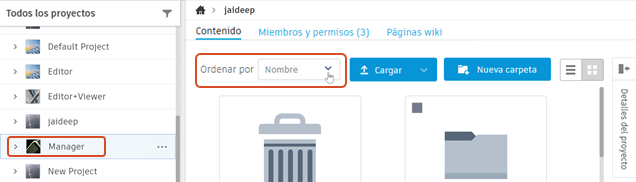

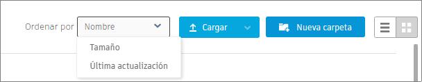

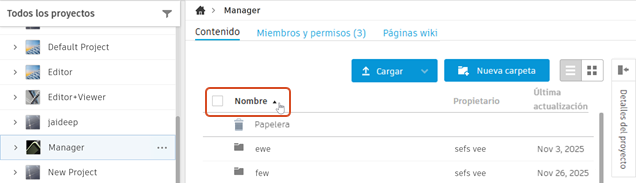

Ordenar el contenido de un proyecto en el cliente web de Fusion
  1. En la lista de proyectos de la izquierda de el cliente web de Fusion, haga clic en un proyecto.
  2. En Vista de cuadrícula en la página de proyectos, haga clic en el menú desplegable Ordenar icono desplegable.
    menú de ordenación
  3. En el menú desplegable, seleccione los criterios de ordenación; por ejemplo Nombre o Última actualización.
    ordenar lista
