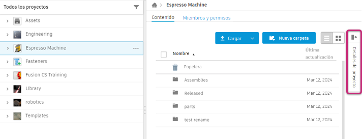

Ver detalles del proyecto en el cliente web de Fusion
  1. En el cliente web de Fusion, haga clic en un proyecto para abrirlo.
  2. Haga clic en la ficha Detalles del proyecto de la derecha.
    Ficha Detalles
    Se abre el panel Detalles del proyecto, que incluye detalles sobre el proyecto y un registro de actividad.

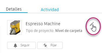

Cambiar el nombre de un proyecto en el cliente web de Fusion
  1. En el panel Detalles del proyecto, coloque el puntero del ratón a la derecha del nombre del proyecto y haga clic en Renombrar ficha Detalles.
    renombrar
  2. Asigne un nombre nuevo al proyecto.

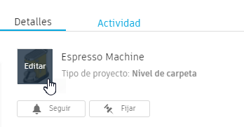

Cambiar la imagen del proyecto en el cliente web de Fusion
  1. En el panel Detalles del proyecto, coloque el puntero sobre la imagen del proyecto y haga clic en Editar.
    renombrar
  2. Seleccione una imagen disponible o seleccione Cargar una propia.
    Si utiliza su propia imagen, para obtener los mejores resultados, debe ser cuadrada y tener al menos 100 x 100 píxeles. El tamaño máximo del archivo es de 8 megabytes.
  3. Cuando haya elegido una imagen o cargado la suya propia, haga clic en Actualizar.
