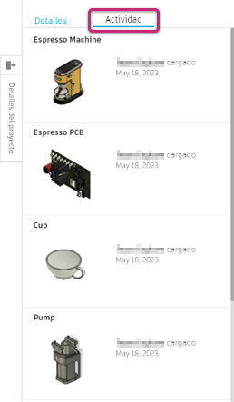

Actividad
La actividad a nivel de centro y proyecto está disponible en el panel Detalles del proyecto, en el lado derecho de la ventana de el cliente web de Fusion. En esta información se incluye:
  1. En el cliente web de Fusion, haga clic en un proyecto para abrirlo.
  2. Haga clic en la ficha Detalles del proyecto de la derecha.
  3. En el panel que se abre, haga clic en la ficha Actividad.
    ficha Actividad
  4. Haga clic en un elemento relacionado con el contenido del panel para abrir el archivo.
