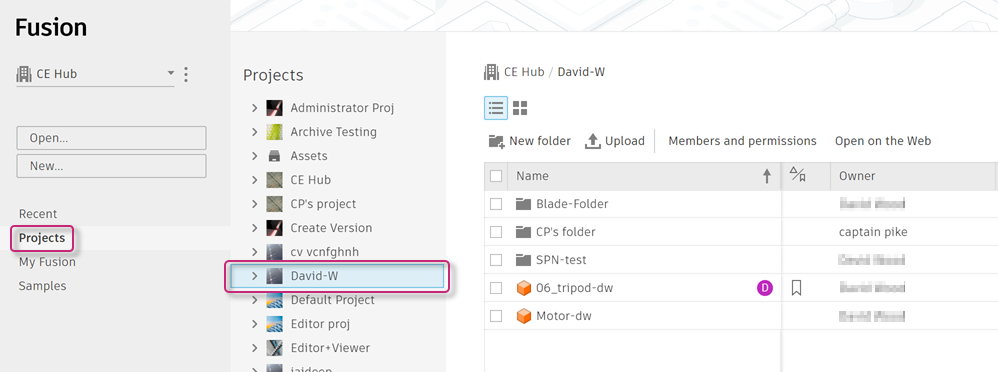

En Inicio de Fusion
Crear una carpeta en Inicio de Fusion
  1. En la página Proyectos, seleccione el proyecto en el que desea crear una carpeta.
    página proyectos
  2. Encima de la lista de contenido del proyecto a la derecha, haga clic en Nueva carpeta.
  3. Escriba un nombre para la nueva carpeta y pulse Intro.

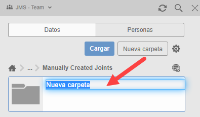

En el Panel de datos
Crear una carpeta en el panel de datos
  1. En un proyecto activo, haga clic en Nueva carpeta sobre el panel de datos.
  2. Escriba un nombre para el nuevo grupo de trabajo.
Crear una carpeta
Las carpetas del proyecto activo se muestran en primer lugar. Los archivos de diseño se muestran en ellas. Haga doble clic en la carpeta para abrirla. Para subir un nivel o más, haga clic en el nombre del proyecto, el nombre de la carpeta o el icono de inicio cerca de la parte superior del panel de datos. Si la lista de rutas es demasiado larga, se insertan unos puntos suspensivos "..." en la ruta. Haga clic en los puntos suspensivos para ver toda la ruta y seleccione la ubicación a la que desea desplazarse.
Lista de rutas
