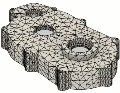

Utilice la herramienta Insertar malla para insertar un archivo STL, OBJ o 3MF como un cuerpo de malla en el componente activo de un diseño de Fusion.
En el espacio de trabajo Diseño, en la pestaña Malla, seleccione Crear > Insertar malla.
Aparece el cuadro de diálogo Abrir.
En el cuadro de diálogo, busque y seleccione uno o varios archivos STL, OBJ o 3MF.
Haga clic en Abrir.
Se abre el cuadro de diálogo Insertar malla y se abre la vista preliminar del cuerpo de malla en el lienzo.

El archivo se inserta como un cuerpo de malla en el componente activo y se muestra en el lienzo y en el Navegador. Se muestra una Operación base de malla en la Secuencia temporal.
Sugerencias
Pulse Shift+F para mostrar Grupos de caras de malla en los cuerpos de malla.
Todas las caras del cuerpo de malla se combinan en un único grupo de caras. Utilice Generar grupos de caras para generar y refinar grupos de caras en el cuerpo de malla. Los grupos de caras contribuyen a controlar las modificaciones posteriores y a obtener mejores resultados al utilizar la opción Convertir malla.
Si inserta un archivo OBJ o 3MF con información de color y textura existente, se mostrará en el cuerpo de malla en el lienzo. Pulse Shift+F para ocultar los grupos de caras de malla y mostrar los colores y las texturas en su lugar.
