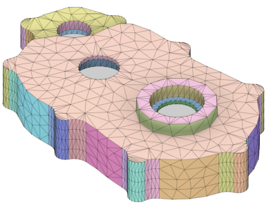

Utilice la herramienta Remallar para refinar o aumentar el grosor de las caras de los cuerpos de malla o de grupos de caras en Fusion.
En el espacio de trabajo Diseño, en la pestaña Malla, seleccione Modificar > Remallar
Se abre el cuadro de diálogo Remallar.
En el lienzo, seleccione un cuerpo de malla o grupos de caras de un cuerpo de malla.
En el cuadro de diálogo, seleccione un Tipo de remallado:
Especifique el valor Densidad para controlar el número de caras que se van a crear.
Especifique el valor Conservación de forma para definir qué parte de la forma de malla original se va a conservar.
Marque la opción Conservar aristas rectas para mantener todas las aristas rectas del cuerpo de malla original.
Active la opción Conservar contornos para mantener los contornos del cuerpo de malla original.
Haga clic en Aceptar.
Las caras se remallan y se muestran en el cuerpo de malla en el lienzo. Se muestra una operación Remallar en la Secuencia temporal.
