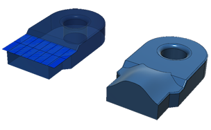

Utilice la herramienta Editar cara para convertir una cara seleccionada en caras de T-Spline. A continuación, puede seleccionar caras, aristas y vértices de T-Spline para desplazar y modificar el diseño.
Editar cara proporciona acceso a la funcionalidad de T-Spline en el espacio de trabajo Diseño. La funcionalidad de T-Spline permite crear formas que, de lo contrario, serían difíciles de conseguir en la ficha Sólido del espacio de trabajo Diseño.
Cuando haya terminado de utilizar la herramienta, la superficie de T-Spline se convertirá de nuevo en una cara de superficie o un sólido.
