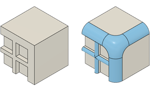

Empalme
La herramienta Empalme redondea las aristas de un cuerpo sólido mediante la eliminación de material de las aristas exteriores o la adición de material a las aristas interiores.
Cuando se crea un empalme, aparece una operación Empalme icono de empalme en la Secuencia temporal.
Puede utilizar la herramienta Pulsar y tirar para modificar empalmes existentes.
ejemplo de empalme

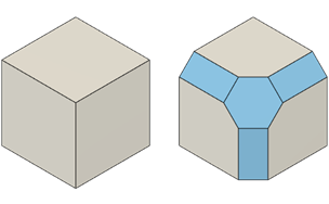

Chaflán
La herramienta Chaflán bisela las aristas de un cuerpo sólido mediante la eliminación de material de las aristas exteriores y la adición de material a las aristas interiores.
Cuando se crea un chaflán, aparece una operación Chaflán icono de chaflán en la Secuencia temporal.
Puede utilizar la herramienta Pulsar y tirar para modificar chaflanes existentes.
ejemplo de chaflán

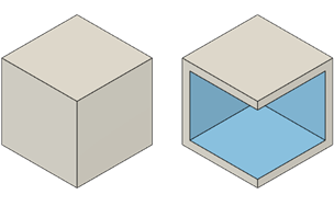

Vaciado
La herramienta Vaciado crea un cuerpo sólido de paredes delgadas mediante el vaciado de su interior.
Puede utilizar Vaciado para eliminar material del interior de un cuerpo sólido, creando una cavidad hueca con paredes de un grosor determinado.
Puede desfasar las paredes de un cuerpo sólido hacia el interior, el exterior o en ambas direcciones.
Puede crear un cuerpo sólido hueco o eliminar caras para formar un hueco.
Cuando se vacía un cuerpo, aparece una operación Vaciado icono de vaciado en la Secuencia temporal.
ejemplo de vaciado

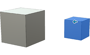

Escala
La herramienta Escala aumenta o reduce el tamaño de los cuerpos sólidos.
Cuando se escala un objeto, aparece una operación Escala icono de escala en la Secuencia temporal.
ejemplo de escala

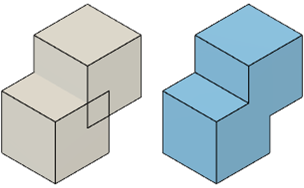

Combinar
La herramienta Combinar une, corta o interseca cuerpos sólidos.
ejemplo de combinar

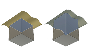

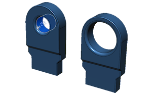

Reemplazar cara
La herramienta Reemplazar cara elimina caras de un cuerpo sólido y, a continuación, recorta o extiende el cuerpo a nuevas ubicaciones de cara.
La nueva ubicación de cara se basa en caras intersecantes, parches de superficie o planos de trabajo.
Cuando se reemplaza una cara, aparece una función Reemplazar cara icono de reemplazar cara en la Secuencia temporal.
ejemplo de reemplazar cara

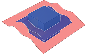

División de cara
La herramienta División de cara divide las caras de un cuerpo sólido para añadir un ángulo de desmoldeo, suprimir un área o crear operaciones.
Cuando se divide un cuerpo con una cara, aparece una operación Dividir cara icono de dividir cara en la Secuencia temporal.
ejemplo de división de cara

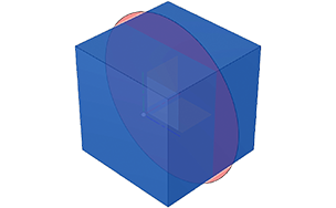

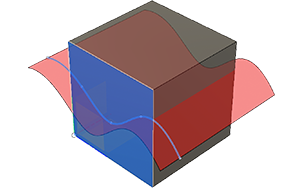

División de silueta
La herramienta División de silueta divide un cuerpo sólido en el contorno de silueta mirando desde la dirección de vista.
Cuando se utiliza la herramienta División de silueta, aparece una función División de silueta icono de división de silueta en la Secuencia temporal.
ejemplo de división de silueta
