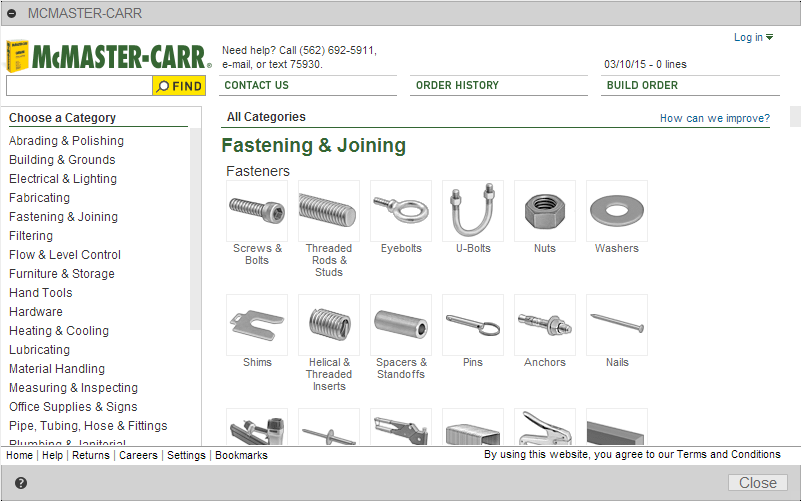

  1. En la barra de herramientas, haga clic en Insertar > Insertar componente McMaster-Carr icono importar.
  2. Haga clic en Aceptar cuando aparezca la Nota.
    El sitio web de McMaster-Carr se abre directamente en Fusion.
    cuadro de diálogo mcmaster carr

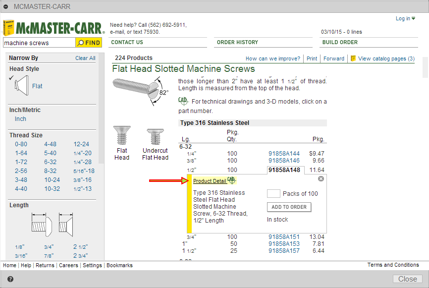

  3. Navegue por el catálogo para buscar un componente.
    El icono de CAD de la página del componente indica si están disponibles los dibujos técnicos o los modelos 3D.
    cuadro de diálogo mcmaster carr - icono cad
  4. Haga clic en un número de pieza para acceder al modelo 3D.
  5. Haga clic en Detalles del producto.
    cuadro de diálogo mcmaster carr - detalles

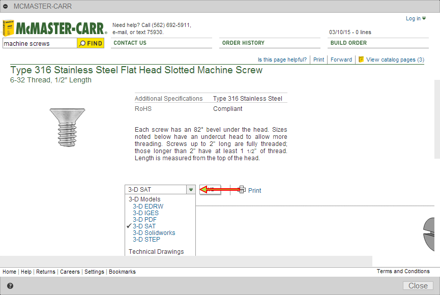

  6. En la lista desplegable, seleccione un formato 3D.
    Nota: solo se admiten los formatos SAT y STEP 3D.
    cuadro de diálogo mcmaster carr - desplegable

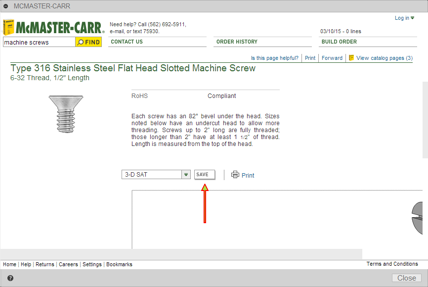

  7. Haga clic en Guardar.
    cuadro de diálogo mcmaster carr - guardar
El componente seleccionado se inserta en el diseño actual.
