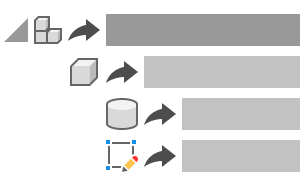

Insertar derivación
ejemplo de insertar derivación
La herramienta Insertar derivación extrae y vincula operaciones de diseño de otro diseño al diseño activo. Cuando se actualizan las operaciones derivadas en el diseño original, los cambios se reflejan en el diseño de destino.
Seleccione un diseño y, a continuación, seleccione un conjunto de componentes, cuerpos, bocetos, geometría de construcción, desarrollos o parámetros para derivarlos al el diseño actual.

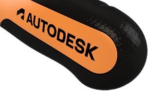

Calcomanía
La herramienta Calcomanía coloca una imagen en una cara seleccionada.
Seleccione una cara, elija una imagen para insertarla y, a continuación, utilice los manipuladores para desplazar, ajustar la escala, girar y voltear la imagen.
Puede utilizar archivos PNG si desea conservar la transparencia del fondo.
Si quiere que una imagen se extienda por varias caras, seleccione Encadenar caras.

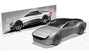

Lienzo
La herramienta Lienzo coloca una imagen en una cara plana o en un plano de boceto.
Seleccione una cara y, a continuación, elija una imagen para insertarla.
Si desea hacer referencia a la imagen mientras diseña, seleccione Mostrar a través de y verá los componentes del diseño a través de la imagen.
Haga clic con el botón derecho en la imagen del lienzo en el navegador y seleccione Calibrar para cambiar el tamaño de la imagen entre dos puntos seleccionados en el lienzo.
