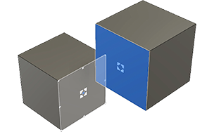

Alinear sólidos
Aprenda a utilizar la herramienta Alinear para cambiar la orientación y alinear cuerpos o componentes sin crear relaciones entre objetos de Fusion.
alinear
  1. Haga clic en Diseño > Sólido > Modificar > Alinear icono de alinear.
    Se abre el cuadro de diálogo Alinear.
  2. En el cuadro de diálogo, seleccione el tipo de Objeto que desea alinear:
    • Cuerpos: permite seleccionar cuerpos en el lienzo.
    • Componentes: permite seleccionar componentes en el lienzo.
  3. En el lienzo, seleccione la geometría Desde. Puede utilizar un punto, una línea, un plano, un círculo o un sistema de coordenadas.
  4. Seleccione la geometría Hasta.
  5. Opcional: haga clic en Cambiar para invertir el resultado 180 grados.
  6. Opcional: haga clic en Ángulo para girar el resultado 90 grados. Siga haciendo clic para rotar en incrementos de 90 grados.
  7. Haga clic en Aceptar.
Una vez validado la herramienta, se crea una nueva operación Alinear en la Secuencia temporal, que permite volver y editarla más adelante haciendo doble clic en su icono.
