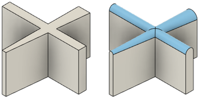

ejemplo de empalme
Utilizar el tipo de empalme para crear empalmes
  1. Haga clic en Diseño > Sólido > Modificar > Empalme icono de empalme.
    Se abre el cuadro de diálogo Empalme.
  2. En el cuadro de diálogo, en la lista desplegable Tipo, seleccione Empalme.
  3. En el lienzo, seleccione las aristas, las caras o las operaciones que desee empalmar.
    El conjunto de selección se muestra como una fila en el cuadro de selección.
  4. Ajuste los parámetros asociados con el conjunto de selección:
    • Seleccione un Tipo de radio para definir el tamaño del empalme:
      • Constante icono de empalme: aplica un único valor de radio a lo largo de todo un empalme.
      • Longitud de cuerda icono de longitud de cuerda de empalme: aplica un valor de longitud de cuerda a lo largo de todo un empalme para determinar su tamaño. La longitud de cuerda es la distancia entre las dos aristas donde termina el empalme y comienzan las caras adyacentes.
      • Variable Variable icono de radio variable de empalme: aplica varios valores de radio de empalme en los puntos especificados a lo largo de una sola arista. (Solo aristas individuales)
        • En la sección Puntos de radio, ajuste los valores de Radio y Posición para los puntos de Inicio y Final.
        • Añada o elimine puntos adicionales.
      • Asimétrico: aplica un valor de radio único a cada lado a lo largo de todo un empalme.
    • Radio, Longitud de cuerda o Asimétrico: arrastre los controladores del manipulador de radio al lienzo o especifique valores exactos para determinar el tamaño del empalme.
    • Continuidad: aplica continuidad G1 o G2 a las transiciones de empalme.
      • Tangente (G1)
      • Curvatura (G2)
    • Peso de tangencia: aumente o reduzca la escala.
    • Tipo de esquina: redondea las aristas de la esquina o fusiona las esquinas redondeadas en caras adyacentes.
      • Empalme curvo
      • Esquina plana
  5. Opcional: Haga clic en + para añadir un conjunto de selección a la lista. Repita los pasos del 3 al 4 para crear empalmes con parámetros diferentes a los del primer conjunto de selección.
  6. Haga clic en Aceptar.
Los empalmes se muestran en el cuerpo sólido del lienzo.

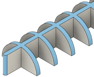

ejemplo de empalme

Utilizar el tipo de empalme envolvente para crear empalmes

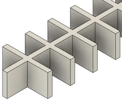

ejemplo de empalme
  2. En el cuadro de diálogo, en la lista desplegable Tipo, seleccione Empalme envolvente icono de empalme.
  3. En el lienzo, seleccione las Caras de centro para el empalme redondo completo.
    La vista preliminar de herramientas de empalme envolvente se muestra en el cuerpo del lienzo, si se puede crear.
  4. Opcional: si no se muestra la vista preliminar de herramientas, seleccione las caras en el Lado 1 y en el Lado 2 hasta que se muestre la vista preliminar de herramientas.
  5. Opcional: Haga clic en el icono + para añadir un conjunto de selección a la lista. Repita los pasos 3 a 4 para crear empalmes envolventes adicionales en el mismo cuerpo sólido.
