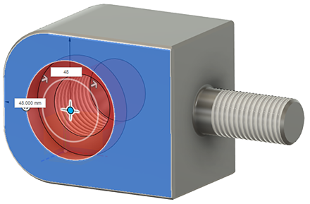

Las herramientas del panel Diseño > Sólido > Crear permiten crear un agujero taladrado simple, escariado o avellanado y añadir roscas a la geometría de sólido cilíndrica en Fusion.
Puede utilizar las siguientes herramientas para crear agujeros y roscas en un cuerpo sólido:
- Agujero
- Rosca
Nota: Algunas herramientas también aparecen en los espacios de trabajo Diseño generativo, Simulación y Fabricación. La organización de las herramientas varía en cada espacio de trabajo.
Puede especificar:
- La posición y las extensiones para ubicar un agujero
- Los parámetros tipo de agujero, tipo de rosca, punto de taladrado, profundidad, diámetro y ángulo para personalizar un agujero
- La longitud, el desfase, el tipo, el tamaño, la designación, la clase y el tamaño de una rosca
- Si las roscas son ficticias o están modeladas con precisión
Agujero
La herramienta Agujero define un agujero taladrado simple, escariado o avellanado en un cuerpo sólido.
Rosca
La herramienta Rosca añade roscas internas o externas a la geometría de sólido cilíndrica.
