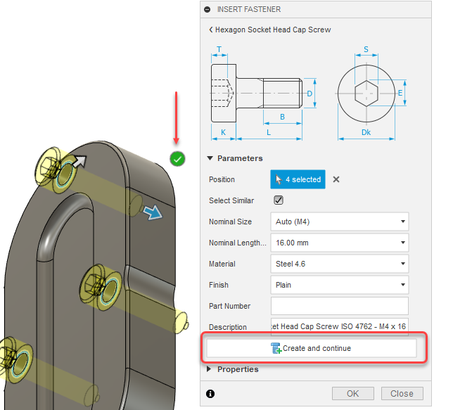

Inserción de varios fiadores en una sesión
Descubra cómo insertar varios fiadores de distintos tipos (tornillos, tuercas, arandelas) sin cerrar el cuadro de diálogo Insertar fiador.
  1. En la barra de herramientas del espacio de trabajo Diseño, haga clic en Sólido > Insertar > Insertar fiador icono de insertar fiador.
    Se abre el cuadro de diálogo de Insertar fiador.
  2. Utilice los pasos 2 a 9 del flujo de trabajo anterior para buscar, colocar y especificar el fiador.
  3. En el cuadro de diálogo, haga clic en el botón Crear y continuar o, en el lienzo, haga clic en la marca de verificación verde.
    seleccionar fiador

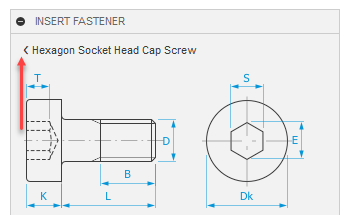

  4. Utilice el botón Atrás para localizar fiadores adicionales o edite el fiador existente.
    seleccionar fiador
  5. Siga insertando los fiadores deseados. Cuando haya terminado de colocar todos los fiadores, haga clic en Aceptar para cerrar el cuadro de diálogo.
Los fiadores seleccionados se insertan en el diseño.
