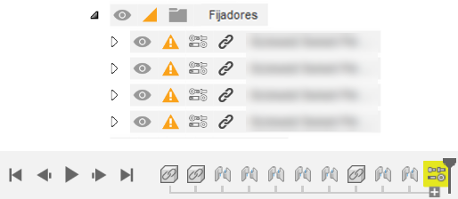

Los fiadores y sus uniones se muestran en la Secuencia temporal.
Al insertar varios fiadores a la vez, solo se añade un grupo de fiadores a la Secuencia temporal.
Puede expandir el grupo para ver y administrar fiadores independientes.

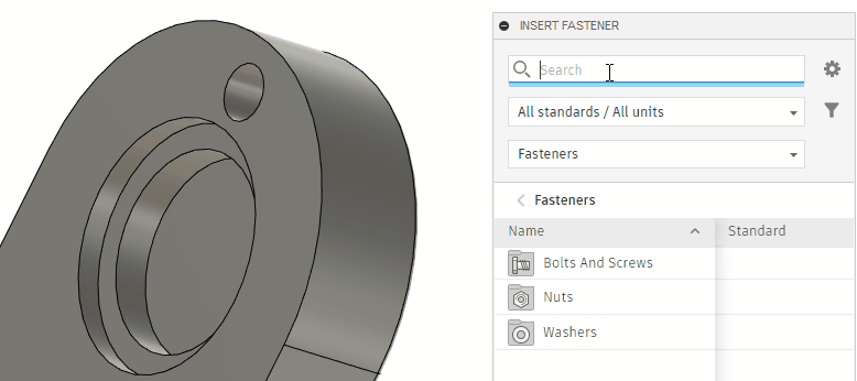

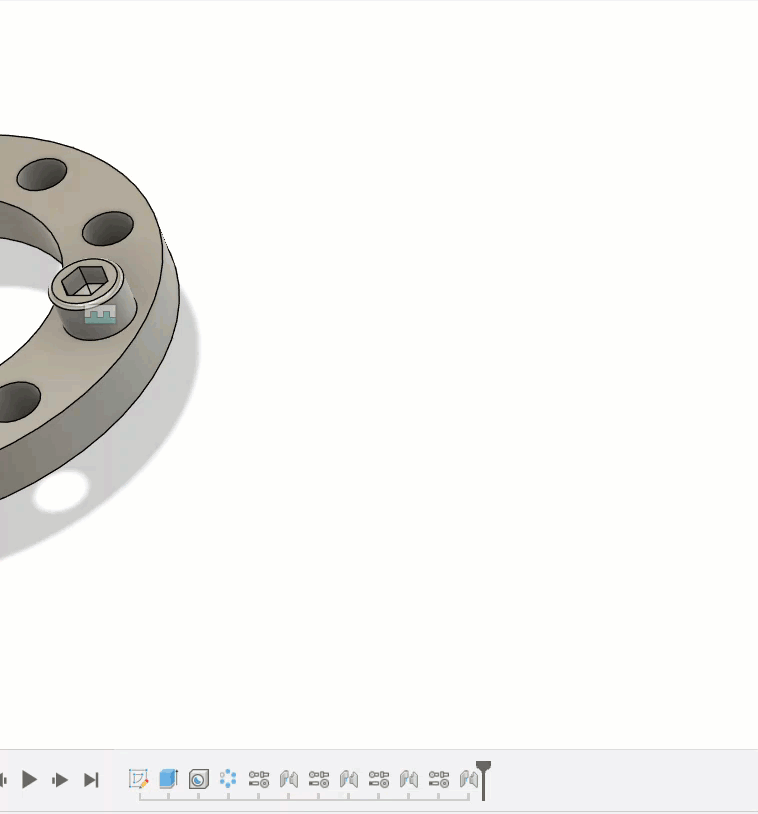

Para colocar un fiador, puede seleccionar una arista circular, una cara cilíndrica o un punto de boceto. Para fiadores avellanados, seleccione la arista circular de la cara cónica o un fiador. Si selecciona una cara cilíndrica, la opción Geometría secundaria permite seleccionar una cara plana.
Ejemplo de selección de varias geometrías al colocar un fiador:

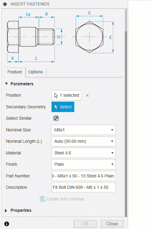

Las listas desplegables de Tamaño nominal y Longitud nominal ofrecen la opción Automático.

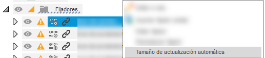

Cuando Tamaño nominal o Longitud nominal se establecen en Automático, recibirá una notificación en el Navegador y en la Secuencia temporal si un fiador deja de encajar debido a los cambios efectuados en la geometría de destino.
Después de recibir una notificación de que un fiador ya no encaja, puede hacer clic con el botón derecho en el fiador en el Navegador y seleccionar Actualizar tamaño automáticamente. De este modo, se actualizará automáticamente el tamaño del fiador seleccionado.

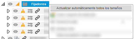

También puede hacer clic con el botón derecho en la carpeta Fiadores del Navegador y seleccionar Actualizar automáticamente todos los tamaños para actualizar automáticamente todos los fiadores que ya no encajan.
El Número de pieza y la Descripción son obligatorios para todos los fiadores. Fusion los rellena. Para cambiar el número de pieza o la descripción, haga doble clic en el campo y escriba. Puede modificarlo, pero no dejarlo en blanco.
Puede añadir nuevos tamaños a estándares existentes en Fusion para crear fiadores no estándar, como M10x33 o M9x50.
También puede añadir nuevas longitudes a estándares existentes en Fusion para crear fiadores no estándar.
Estos tamaños personalizados se marcan con el icono de tamaño personalizado para que pueda identificarlos en la lista. ![]()
Puede cambiar y suprimir estos tamaños en cualquier momento para satisfacer sus necesidades.

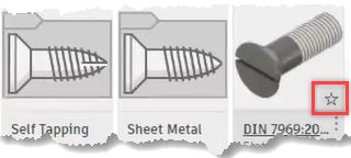

Para marcar como favorito un fiador, coloque el cursor sobre el nombre del artículo de la biblioteca en Lista, Detalles o Vista en mosaico y haga clic en el icono de estrella. También puede hacer clic en los tres puntos situados junto al nombre del artículo de la biblioteca y seleccionar Favoritos.

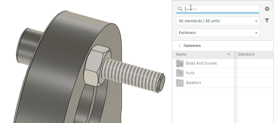

Coloque una arandela en la tuerca o perno que ya ha insertado, saltará el fiador y se insertará la arandela en su lugar sin necesidad de realizar ningún trabajo adicional. Asegúrese de seleccionar el tornillo o la arandela en el lienzo para colocar el fiador:
