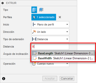

A medida que se especifican valores en diferentes herramientas de modelado, Fusion sugiere de forma automática los parámetros al hacer clic dentro de un campo de valor compatible y comenzar a escribir.
En el cuadro de diálogo:
ejemplo de cuadro de diálogo parámetros favoritos
