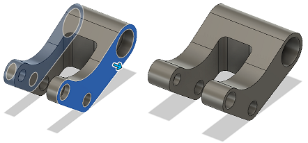

Aprenda a utilizar la herramienta Desfasar cara para desplazar las caras de un cuerpo sólido en una dirección positiva o negativa en Fusion.
Seleccione una o varias caras y especifique la distancia de desfase.
Las caras tangentes curvas adyacentes se desfasarán cuando sea geométricamente posible.
caras de desfase caras de desfase
