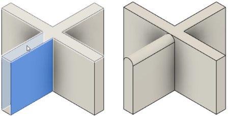

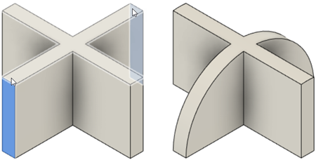

Vista preliminar de selección

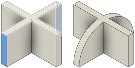

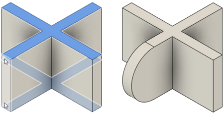

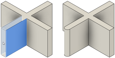

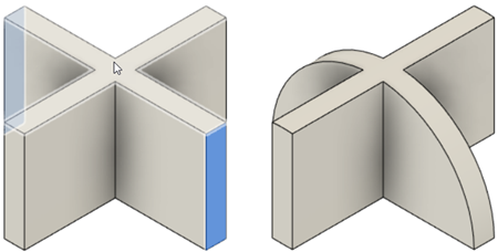

Al pasar el cursor sobre una cara para utilizarla como Cara central, las caras laterales que se utilizarán para crear el empalme envolvente se resaltan en el cuerpo del lienzo.
Al mover el puntero del ratón sobre diferentes áreas de la cara central, se resaltan las distintas caras laterales en la vista preliminar de selección. Haga clic en la cara central cuando se resalten las caras laterales que desea que contribuyan al empalme envolvente.
ejemplo de selección de empalme envolvente ejemplo de selección de empalme envolvente

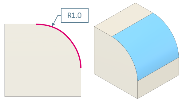

Constante icono de empalme: aplica un único valor de radio a lo largo de todo un empalme. ejemplo de radio constante

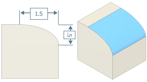

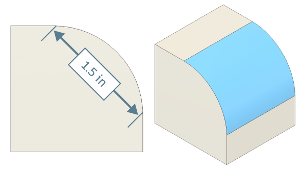

Longitud de cuerda icono de longitud de cuerda de empalme: aplica un valor de longitud de cuerda a lo largo de todo un empalme para determinar su tamaño. La longitud de cuerda es la distancia entre las dos aristas donde termina el empalme y comienzan las caras adyacentes. ejemplo de radio de longitud de cuerda

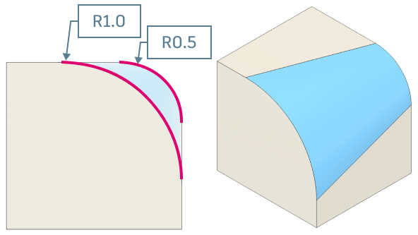

Variable icono de radio variable de empalme: aplica varios valores de radio de empalme en los puntos especificados a lo largo de una sola arista. ejemplo de radio variable
Asimétrico: aplica un valor de radio único a cada lado a lo largo de todo un empalme. ejemplo de radio asimétrico

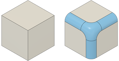

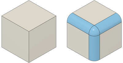

Tipo de esquina
Seleccione el tipo de esquina que se aplicará donde se encuentren los empalmes.
