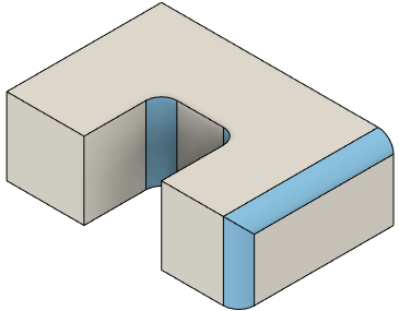

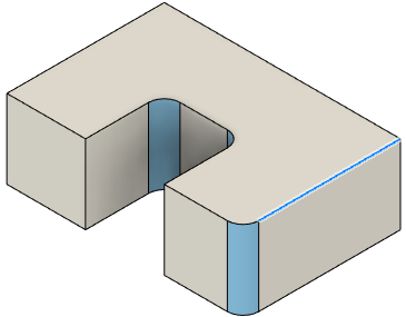

Ejemplo de empalme
Si comienza con un cuerpo y una sola operación Empalme como esta:
cadena tangente: inicio
Con la opción Cadena tangente desactivada, se selecciona una sola arista a la vez, con el siguiente resultado de Empalme:
cadena tangente desactivada: seleccióncadena tangente desactivada: resultado

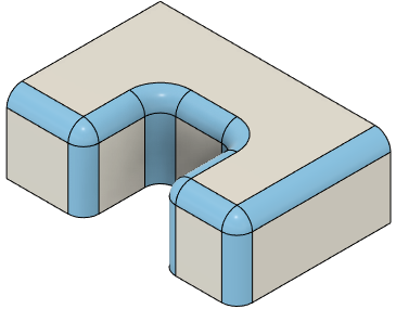

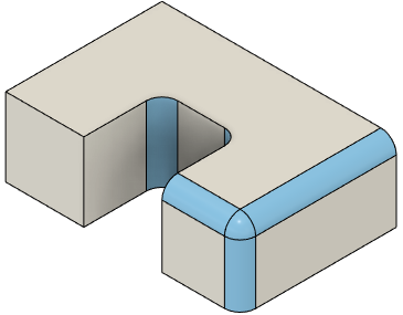

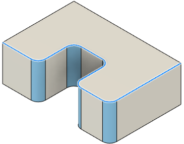

Con la opción Cadena tangente activada, se seleccionan aristas conectadas tangencialmente, con el siguiente resultado de Empalme:
cadena tangente activada: selección cadena tangente activada: resultado

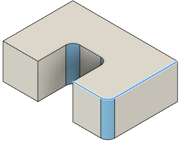

Si recupera la Secuencia temporal y añade aristas adicionales a la operación Empalme anterior:
cadena tangente activada: actualizar selección de empalme anteriorcadena tangente activada: actualizar resultado de empalme anterior
Cuando se vuelve a ejecutar la operación Empalme posterior, el conjunto de selección se actualiza para incluir las aristas conectadas tangencialmente nuevas, con el siguiente resultado de Empalme:
cadena tangente activada: selección actualizada cadena tangente activada: resultado actualizado

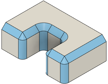

Ejemplo de chaflán

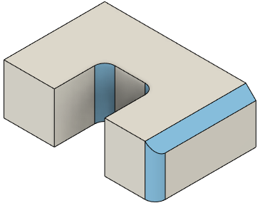

Con la opción Cadena tangente desactivada, se selecciona una sola arista cada vez, con el siguiente resultado de Chaflán:

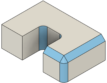

Con la opción Cadena tangente activada, se seleccionan aristas conectadas tangencialmente, con el siguiente resultado de Chaflán:
