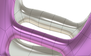

Aprenda a utilizar la herramienta Cilindrar para formar geometría de T-Spline desigual en una forma cilíndrica suave en Fusion.
ejemplo de cilindrar
  1. En el espacio de trabajo Diseño, en el entorno contextual Forma, seleccione Modificar > Cilindrar icono de cilindrar.
  2. En el lienzo, seleccione caras en el cuerpo de T-Spline.
    Puede seleccionar varias operaciones de puntal o agujero en un cuerpo de T-Spline a la vez o desactivar la opción Selección automática de operaciones para seleccionar caras individuales.
    La vista preliminar se muestra en el lienzo.
  3. Si lo desea, marque Selección automática de operaciones para, de forma automática, seleccionar y obtener una vista preliminar de operaciones completas.
  4. Haga clic en Aceptar.
Las operaciones se muestran como áreas cilíndricas suaves en el cuerpo de T-Spline en el lienzo.
