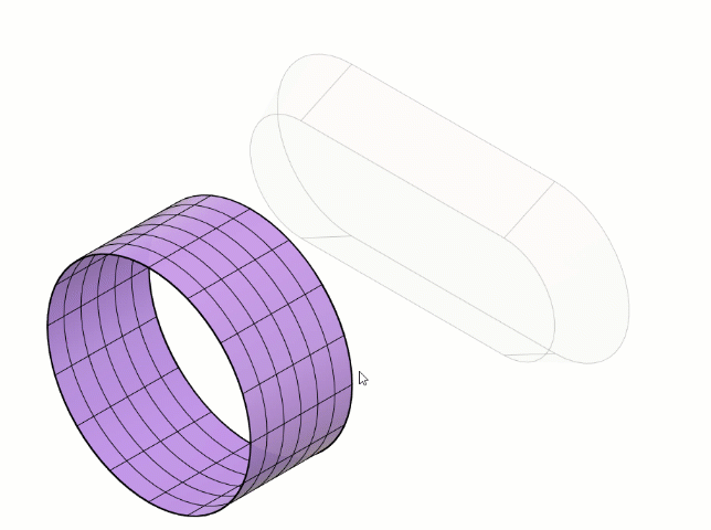

Igualar
La herramienta Igualar alinea las aristas de un cuerpo de T-Spline con las curvas o aristas de boceto de un cuerpo sólido o de superficie.
Seleccione las aristas de T-Spline y, a continuación, seleccione las curvas o aristas del boceto de un cuerpo sólido o de superficie para que coincidan.
Active la opción Asociativa para crear una relación asociativa entre la geometría de T-Spline y la geometría paramétrica del boceto, superficie o sólido. Al modificar la geometría del boceto, superficie o sólido en el entorno de diseño paramétrico, las aristas de T-Spline se ajustarán para mantener su relación con las aristas coincidentes.
animación de coincidencia asociativa
