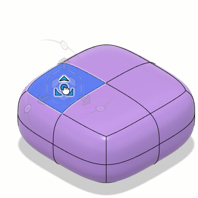

Editar forma es una potente herramienta que permite mover, girar y aplicar escala a entidades de forma como caras, aristas, vértices o una combinación de las tres. También puede crear caras nuevas con Editar forma. Tenga siempre en cuenta que al mover, girar y ajustar la escala de las caras, las caras adyacentes se desplazan para mantener la continuidad.
  1. En el espacio de trabajo Diseño, en el entorno contextual Forma, seleccione Modificar > Editar forma icono de editar forma.
  2. Seleccione las entidades de forma como caras, aristas, vértices o una combinación de las tres.
  3. Modifique la geometría mediante los manipuladores.
  4. Haga clic en Aceptar.

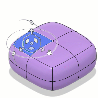

Aprenda a utilizar la herramienta Editar forma explorando las modificaciones que puede realizar con los manipuladores de la herramienta.
editar manipuladores de forma
1. Girar manipulador
Actúa como un giro restringido por plano. Gire las entidades seleccionadas alrededor de un eje único (eje X, Y o Z). Al girar entidades de forma, la geometría no se debe girar en sí misma, ya que una geometría con caras que se interseca a sí misma no se puede convertir posteriormente en un modelo sólido.
girar manipulador

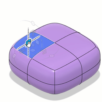

3. Manipulador de trazos de dirección única
Actúa como una escala con restricciones de eje. Escale la geometría seleccionada en una sola dirección.
manipulador de trazos

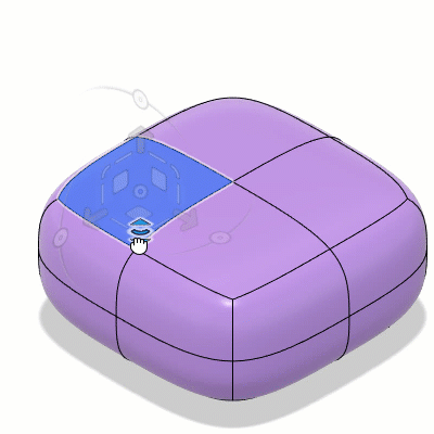

6. Manipulador central de escala universal
Actúa como una escala global. Escale la geometría seleccionada en todas las direcciones.
manipulador de centro

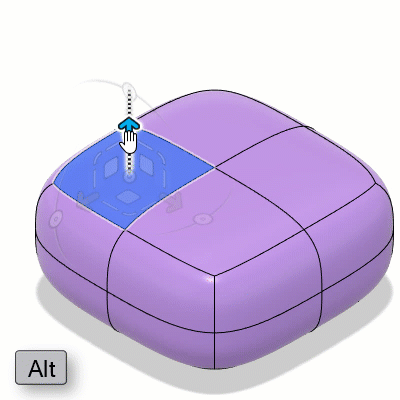

Mantener pulsada la tecla Alt u Option para añadir geometría
Mantenga pulsada la tecla Alt (Windows), Option (MacOS) para añadir una nueva geometría mientras arrastra. Se recomienda utilizar esta opción junto con los manipuladores de centro, cuadrado y flecha. Esta es una de las herramientas más importantes de Editar forma y permite pasar de una forma primitiva a un modelo muy complejo en cuestión de minutos. Mantenga pulsada la tecla Alt+Ctrl (Windows), Option+Command (MacOS) para mantener los pliegues al añadir geometría.
añadir geometría
