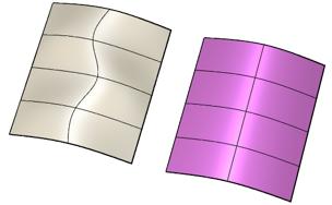

Alisar vértices de un cuerpo de T-Spline
Aprenda a utilizar la herramienta Alisar para alinear vértices de un cuerpo de T-Spline en una sola línea en Fusion.
Nota: Fusion basa por defecto esta alineación en una media de los puntos seleccionados.
ejemplo de alisar
  1. En el espacio de trabajo Diseño, en el entorno contextual Forma, seleccione Modificar > Alisar icono de alisar.
  2. En el cuadro de diálogo de Alisar, seleccione el tipo de Dirección:
    • Ajustar
    • Seleccionar línea: seleccione una línea para alisarla.
    • Seleccionar línea paralela: seleccione una línea paralela para alisarla.
    • Seleccionar dos puntos: seleccione dos puntos para definir una línea que alisar.
  3. Seleccione vértices de T-Spline en el cuerpo.
    Nota: Si alisa los controladores de tangencia vinculados, se desvincularán de sus vértices.
  4. Opcional: haga clic en Selección de rango para seleccionar todos los vértices entre dos vértices seleccionados en la misma fila.
  5. Seleccione el Tipo de alisado en el menú desplegable:
    • Puntos de control
    • Puntos de superficie
      Nota: Ajuste el Modo de visualización para ver el efecto de cada Tipo de alisado más fácilmente. Utilice Visualización de cuadro para Puntos de control y Visualización suave para Puntos de superficie.
  6. Haga clic en Aceptar.
Los vértices alisados se muestran en el cuerpo de T-Spline en el lienzo.
