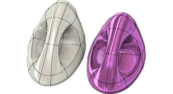

Utilice la herramienta Anular soldadura de aristas para separar los vértices y desconectar una arista o un contorno en Fusion.
ejemplo de soldar vértices
