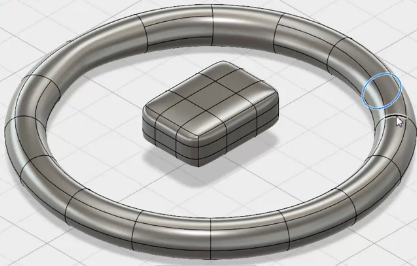

    • Haga doble clic en una arista para seleccionar el contorno de la arista continua.

ejemplo de seleccionar contorno de arista continua
