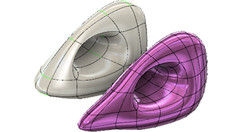

La cara de T-Spline se subdivide en el número especificado de caras y se muestra en el lienzo.
