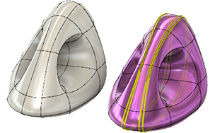

Las aristas seleccionadas se afilan o suavizan en el cuerpo de T-Spline y se muestran en el lienzo.

- Cuanto menor sea el número de Ubicación del biselado, más cerca estarán las nuevas aristas, lo que dará como resultado una superficie más nítida.
- Biselar arista añade más control a lo largo de una arista, lo que permite un mayor control del cuerpo.
- El flujo de dirección de las aristas se puede alterar mediante la opción Biselar arista para insertar aristas de dos direcciones en un cuerpo.
- Una vez seleccionada la arista de destino, arrastre el manipulador para definir la distancia deseada de la ubicación del biselado. Cambie el número de segmentos para añadir más aristas.
