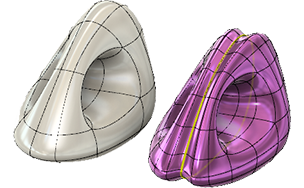

ejemplo de insertar arista
Para insertar una arista en un cuerpo de T-Spline, resalte una arista o un contorno y edite un valor para la ubicación de la nueva arista.

  1. En el espacio de trabajo Diseño, en el entorno contextual Forma, seleccione Modificar > Insertar arista icono de insertar arista.
  2. Seleccione la arista o el contorno que desea editar.
    Una línea verde indica la nueva arista.
  3. Arrastre el manipulador o introduzca un valor para colocar la arista.
    El valor se expresa en proporciones de 1, siendo 1 la distancia entre la arista seleccionada y la arista adyacente. Los valores negativos colocan la nueva arista en el lado opuesto de la arista.
  4. Seleccione Único o Ambos en el menú desplegable Lado de inserción para especificar una o dos aristas.
  5. Para crear un contorno completo a partir de la arista, pulse dos veces en la arista.
  6. Para mantener la forma de la superficie, en el menú desplegable Modo de inserción, seleccione Exacto.
