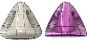

ejemplo de aplanar

  3. En el lienzo, seleccione Vértices de T-Spline en un cuerpo para aplanar.
    El cuerpo se aplana en el lienzo.
    Nota: Cuantos más vértices seleccione, más plano será el cuerpo. Si aplana los controladores de tangencia vinculados, se desvincularán de sus vértices.
