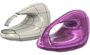

Aprenda a utilizar la herramienta Fusionar arista para unir aristas de contorno de un único cuerpo de T-Spline o entre dos cuerpos de T-Spline en Fusion.
- En el espacio de trabajo Diseño, en el entorno contextual Forma, seleccione Modificar > Fusionar arista
- Haga clic o mantenga pulsado
Ctrl y haga clic para seleccionar una o varias aristas del primer grupo.
- En el cuadro de diálogo Fusionar arista, seleccione Grupo de aristas dos.
- Mantenga pulsado
Ctrl y haga clic para seleccionar una o varias aristas del mismo cuerpo o de un segundo cuerpo al que desee unir la primera.
- Haga clic en Aceptar.
Las aristas se fusionan, ya sea dentro del cuerpo único o entre cuerpos.
Sugerencias
- Utilice Fusionar arista para combinar dos cuerpos o caras, o para eliminar separaciones entre las caras de un solo cuerpo.
- Fusionar arista y Soldar vértices realizan operaciones similares. La diferencia son los objetos que se pueden seleccionar (aristas o vértices).
